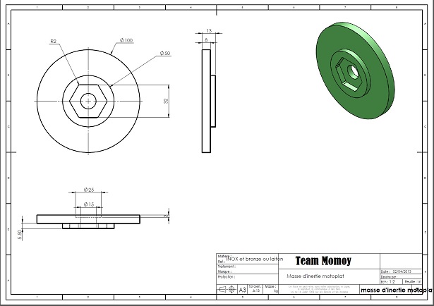

Messagede patrice22 » 03 Sep 2014, 18:33
salut a tous, je recherche les plans pour une masse d'inertie , pour allumage motoplat, svp
merci!

Messagede patrice22 » 03 Sep 2014, 19:37
oui,mais un externe. la j'ai un interne et je voudrais y mettre une masse

Messagede momoy » 04 Sep 2014, 09:47
Voila la notre
Une fois mise sur le rotor il faut repasser au tour l'ensemble pour éviter les balourds

Messagede patrice22 » 04 Sep 2014, 16:44
merci!
