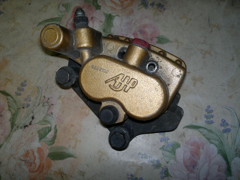

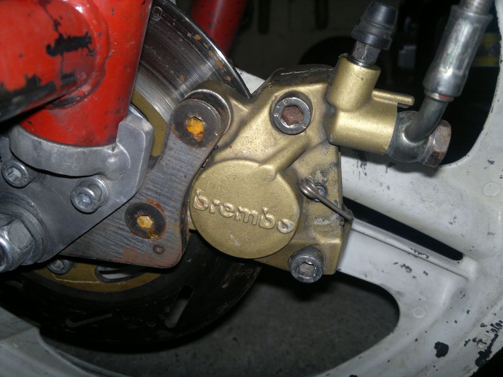

Mais avant d'investir dans les plaquettes, il faut que je fasse mon choix d'étrier sachant que j'ai deux modèles à disposition:
- le BREMBO qui est déjà monté sur mon SP (Double piston en opposition)
- un AJP de mécaboîte (double piston parallèle flottant)

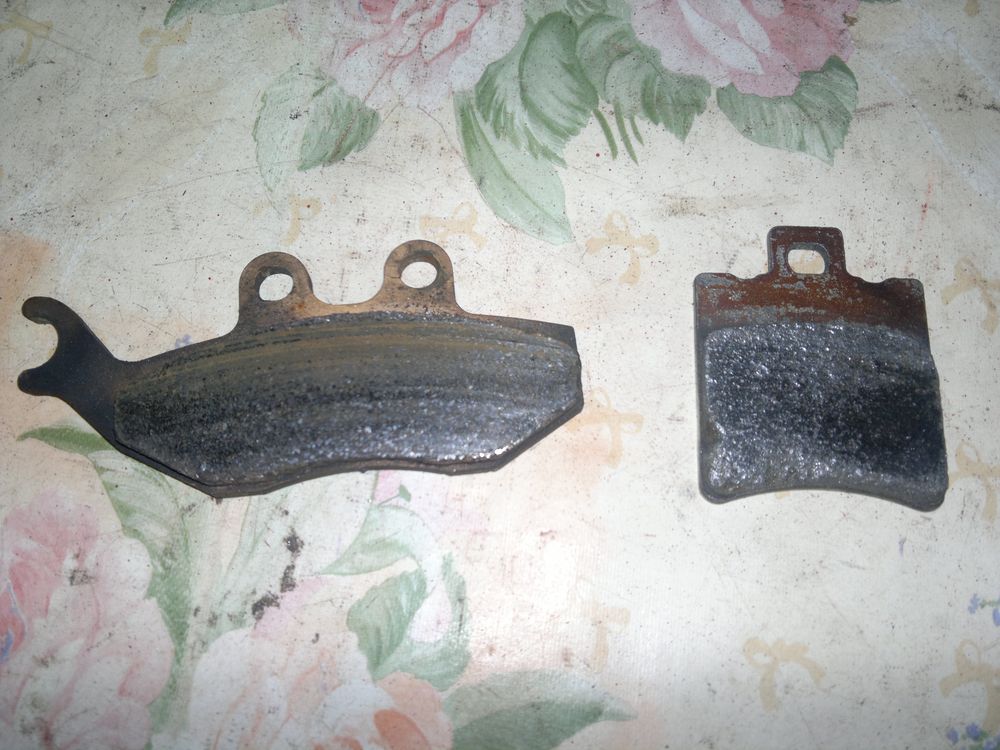

Pour moi le mieux est le BREMBO mais la différence de surface des plaquettes me fait douter (à droite pour AJP / à gauche BREMBO), pour info, ce sont des plaquettes HS mais elles font l'affaire pour l'illustration
J'attends vos avis, conseil ou retour d'expérience.

pour moi le choix se fera sur le premier avec un gros disque
mais il reste le choix du maitre cylindre qui conditionne bien souvent la qualite de freinage

Si ça peut t'aider j'utilise l'étrier que tu as indiqué sur ta première photo avec un disque arrière de Derbi senda diamètre 220mm.
Ça freine très bien a condition d'utiliser des plaquettes de qualité : brembo origine ou carbone lorraine.
