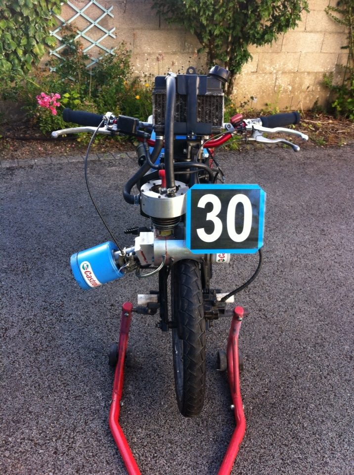

Alors voila j'ai un 334 enfin 3 ou 4 qui fuient
Quand je roule pas de soucis mais à l'arret ils fuient par l'entrée d'air! il faut que je ferme la vis de bas regime pour eviter se phénomène du coup je pers les reglages
j'ai essayé de changer de pointeau de ressort de membrane mais rien
Quelqu'un aurait un conseil?

Messagede momoy » 18 Aoû 2014, 10:18
le siege je ne sais pas j'arrive pas à le demonter, car j'ai pas la douille qu'il faut elle est trop grosse je pense (il faut une douille de 8 fine) ,
apres pour le ressort pas de soucis
mais possible que le languette sois tordu et donc que la membrane vienne en contact , ce qui ouvrirait le pointeau!
Sachant que mon reservoir est en pression (en hauteur)
Sinon pour info des que je branche l'essence sur le carbu il ne fuit pas mais apres que le moteur est demarré, il fuit comme si il n'y avait pas carbu ( direct du tuyau)

Messagede momoy » 18 Aoû 2014, 19:49
c 'est tt bon la fourchette etait mal plié et sa ouvrait le pointeau
