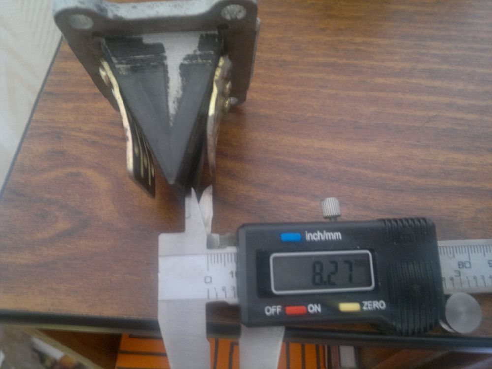

Salut
voila je fais des recherche sur la distance des butée de claptes
avez vous des info
j'ai des boites d'origine de derbi à 6 lamelles
merci de votre retour

Messagede GGTURBO » 07 Aoû 2014, 14:39
Si ça peut aider...

Messagede granjoie » 07 Aoû 2014, 15:11
viewtopic.php?f=2&t=8836

Messagede momoy » 08 Aoû 2014, 07:06
je trouve rien sur le post seb!!

Messagede granjoie » 08 Aoû 2014, 09:20
Sur le post, le 3éme message, celui de patrice, t'as toute la formule, sérieux Momoy 8)

Messagede momoy » 08 Aoû 2014, 09:36
oups je cherchais une valeur en mm
merci seb

Messagede momoy » 08 Sep 2014, 13:33
D'apres mes calculs
volume d'une BAC de derbi origine 510mm²
Volume d'une BAC de CR80 738mm²
Ratio par rapport à un keihin diam 28 ==> 615mm²
donc ratio derbi/ keihin 83%
CR/keihin 120%
Il faut d'on tirer vers les 120% ????
