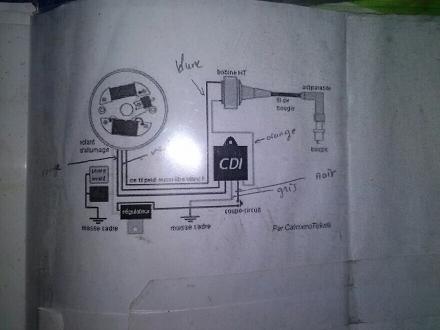

jai acheté un coupe circuit qui fonction a l inverse lors qu on le monte en série sur le circuit je voulais donc savoir si c est possible de le faire fonctionné normalement car la faut l arraché pour avoir de l allumage.
voici le circuit

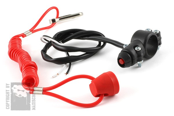

bonsoir est ce que ton coupe circuit ressemble à ça ?
si oui est ce que le piti bouton à l'interieur est blanc (qui sur la photo de ce post est rouge)

non cé un conti comme sur le lien
http://www.allracingparts.fr/coupe-circ ... -1158.html

Il faut réfléchir en terme interrupteur.
Tu as deux types: soit normalement ouvert, soit normalement fermé.
Normalement sur un 2 temps, on utilise un normalement ouvert, qui en se "déclenchant" va fermer un circuit et mettre ton CDI à la masse. Dans ce cas, une prise est prévue sur le CDI pour monter directement le coupe circuit et tu as juste à mettre un fil dessus et l'autre à la masse.
Si c'est un modèle avec un interrupteur normalement fermé, tu intègre ton interrupteur dans un de tes fils, genre un des fils entre ton stator et ton CDI. Quand il s'activera, l'interrupteur ce s'ouvrira et ainsi ton allumage ne fonctionnera plus.

Pour ce type de coupe circuit, c'est l'explication N°1 donnée par Clefd'treize.
Il faut juste trouver l'emplacement sur le CDI.

Au plus simple, tu mets une borne de ton coupe circuit à la masse et l'autre tu le mets en dérivation sur ton fil blanc qui va du stator à la bobine. Si apres avoir tiré ton coupe-circuit ton moteur ne s'arrete pas je... ( non je ne parierai rien de débile pour aujourd'hui ! :mrgreen: )
