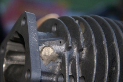

Je viens de recevoir mon cylindre de retour de traitement, et là, je vois un trou dans un cylindre :
Un peu dégouté quand même....
Des avis ?

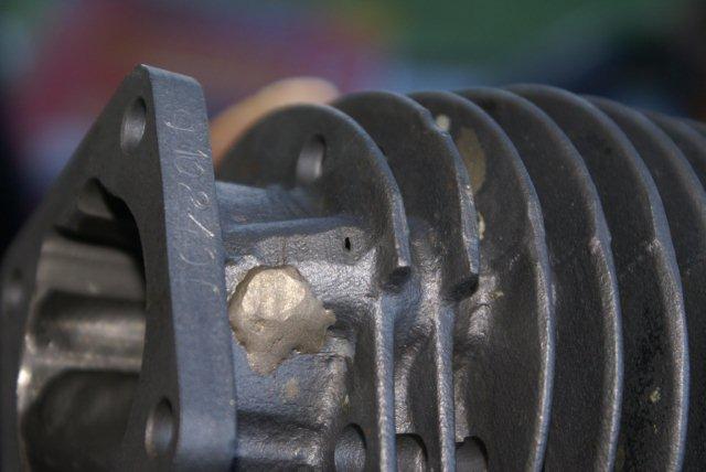

shadocs a écrit:
la bostik tiens très bien je l'ai utilisée pendant des années.
vu la petite taille du trou tu pourrais même de contenter de caf ou de mastic sika polyuréthane.
Par contre ne brase surtout pas même pas à l'argent tu va tout déformer

verttaz a écrit:[quote="]
Salut, tout d abord merci pour ces réponses ça me rassure un peu.
J essaierais bien dans un premier temps la caf, j en ai de la rouge. Mais comment on applique? Une grosse bousée juste sur le trou? Ou il faut appliquer aussi un genre de bouchon par dessus la caf?
Merci[/quote]
Et aussi c est un cylindre air, pas de problème, pour la sika avec la température ?[/quote]
solex120 a écrit:J'ai fait des essais, de mastic polyuréthane (type sika), ça tient moyennement sur la fonte. La solution étain fonctionne très bien mais il faut un bon décapant pour que ça prenne et un fer à souder qui à des watts (1000 dans mon cas).
