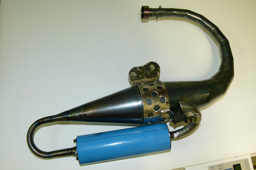

Messagede nanard34 » 01 Fév 2014, 19:36
je viens de terminer mon premier échappement cousu main ,il me tarde de l'entendre miauler, j'espère qu'il vous plaira

Super boulot, quel est le régime d'accord ? le corps à l'air d'être volumineux à moins que la tubulure d'entrée soit de petit diamètre
vivement que tu fasses une photo d'ensemble :wink:

cet échappement est conçu pour notre proto air qui a une sortie de 22 mm et donc la tubulure est adaptée au diamètre de sortie ,le diamètre de la chambre est de 85 mm, pour le régime l'accord maxi est de 10500 tours , en tôle de 0,8 soudée au tig , il pèse 1kg 650 avec son collier .il est prévu de le modifier en longueur avant d'en faire un autre un peu mieux ,.
je m'inspire beaucoup de ton travail que je trouve super ,encore merci

si mes réalisations donnent envie aux autres de se lancer, l'objectif est atteint. Rien de plus cool de partager une passion qui me drogue depuis 24 ans.
Tu peux faire comme le pot Tabouret de l'époque, un corps réglable (aussi fait par AGP) tu peux ainsi régler l'accord du pot en fonction des circuits ;)

c'est promis pour la photo de l'ensemble le weed kend prochain . à plus

Messagede gildasss » 07 Fév 2014, 17:59
Solexgump, aurais tu plus de détail sur le système de réglage AGP et Tabouret?
Je n'arrive pas à en trouver.
Merci d'avance

Messagede tigrou's killer » 07 Fév 2014, 18:44
gildasss a écrit:Salut,
Merci d'avance
Gildasss
Tu as un article ici http://forum.mobcustom.com/vente-pieces ... le-spxrcx/
Bonne lecture

Messagede gildasss » 07 Fév 2014, 19:44
Intéressant , mais le filet n'est pas évident à réaliser.
A moins qu'il existe sur une pièce du commerce!

Messagede SOLEXGUMP » 07 Fév 2014, 20:12
la partie réglable est à réaliser en tournage

Messagede nanard34 » 07 Fév 2014, 20:32
personnellement je préfère un jeu de clefs qu'une clef à molette ,j'ai quatre échappements actuellement pour notre proto air

Messagede magick » 08 Fév 2014, 09:24
un molletage suffirait peut etre,un coup de scie dans le sens de la longueur sur la partie coulissante 1 ou 2 colliers pour brider tout ca :crasy: le tabouret n'etait pas fait comme ca? :?
