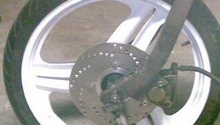

j'avais faire des rechercher et j'avais trouvé que certains modèle du commerce était en Inox.
Je suis parti la-dessus et aucun soucis pour mon petit solex :wink:
