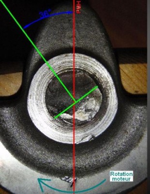

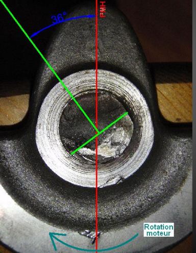

Salut à tous,
80 % de nos problèmes en course, viennent de "casse vilo".
- On roule en vilbrequin origine (réglement RNS).
On en casse pas tant que ça, 3 en tout ( 1 par an environ).
Mais on ne sait pas d'ou ça viens.
Pour info, ça arrive toujours sur des circuits bosselés (1 vilo au RNS et 2 vilos à la boissière en gatine)

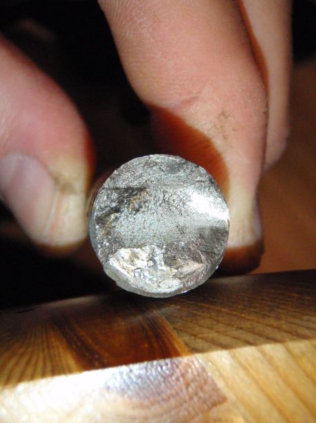

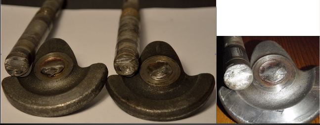

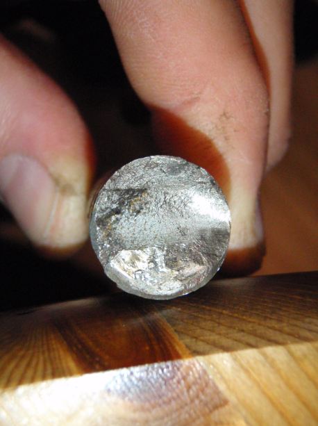

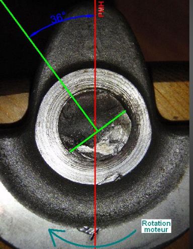

Comme on peut le constater ça pète toujours exactement de la même façon:
-Une fissure (aspect granuleux et rouillé) se créée coté maneton dans la direction qui correspond à 36° après le point mort haut et se propage (vaguelettes visibles, perpendiculaires à l'axe de symétrie de la déchirure).
-Une fois fissuré, le reste de la matière se déchire (aspect lisse et brillant).
On a testé les vilbrequins d'occasions et les vilbrequins neufs.
Pas de différences constatés.
Quel est votre diagnostique?
Coaxialité, rebond du moteur?
Merci d'avance pour vos réponses éclairées

C'est une casse due à la fatigue du matériau.

Vu de mon œil de super prototypiste, la coaxilité de l'ensemble serait très gênant sur tes roulements, pas sure que le vilo soit le plus contraint, par contre je note qu'il n'est pas du tout contraint en latéral si tu utilises un galet demi coquille et ça c'est pas bon du tout, c'est le méme principe que de monter un maneton d'origine en bielle folle ou contraint avec l'ecrou.
Pour moi le pb est là plus un peu de métrologie et des silent bloc moteur pas trop raide ça peut pas faire de mal.
