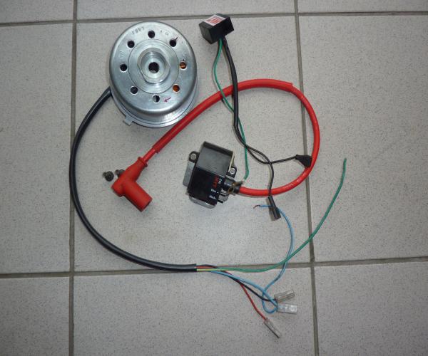

Messagede TKST2010 » 23 Déc 2013, 15:04
le père Noël est passé
Mais pas moyen de savoir comment il se monte car il y a
sur le
cdi 2 cosse noir et un vert
sortie allumage
un vert et jaune masse
un bleu
un noir
un rouge
sur la bht
1 plot noir
1 plot blue

Messagede TKST2010 » 07 Mar 2014, 12:50
G monté mon allumage et j'en suis super :mrgreen: petit bémol en montant mon coupe circuit au niveau de mon fil bleu et je n'est plus rien. J'en déduis que mon coupe contact est un "normalement fermé" et qu'il me faut un "normalement ouvert"
Pouvez vous me confirmer cela SVP
Francois
N° 28 RNS Proto
N° 82 Chaumont 2012-2013
N° 15 Nouziers 2015
TKST2010
Messages: 568
Re: Différence cone normal et electronique
Messagede GGTURBO » 07 Mar 2014, 14:14
Si tu as un fonctionnement normal quand ton coupe circuit est débranché, ton verdict est le bon.
