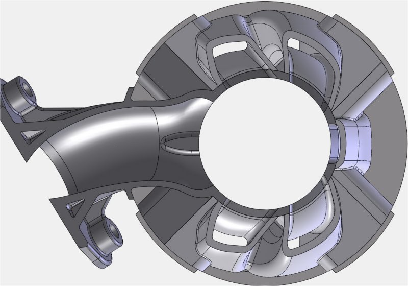

Messagede riritrep » 16 Juil 2013, 18:59
Cylindre PROTO sans embase autorisé dans le nouveau règlement:
Cylindre PROTO avec cale.JPG (61.97 Kio) Vu 18416 fois
Et le lien pour télécharger le 3D en format eDrawings:
http://www.sendspace.com/file/5o1sqc

Comment est fixé le cylindre au carter ?
je ne vois la fixation (pas réussi à charger la vue 3D sous Android)

la paroi avant des transferts principaux n'est pas très orientée vers l'arrière... a essayer, encore un bo projet, manque une vue de profil
Re: A la limite du reglement UFOLEP 2012-2013
Messagede Paulo » 17 Juil 2013, 18:58
Le 3D fourni est celui de la cale/bac/carbu...pas de trace de cylindre :(

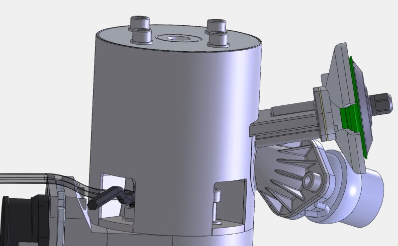

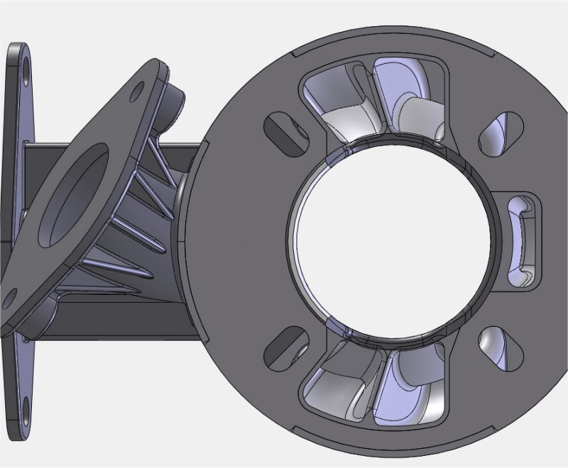

Messagede riritrep » 17 Juil 2013, 19:07
La paroi avant des transferts latéraux a la même orientation que la paroi arriere mais la coupe tombe dans l'angle avant et donne une fausse impression:

400mm² en entrée pour les 2 latéraux, presque 2 fois plus que les sorties:
Cylindre PROTO avec cale 03.JPG (64.37 Kio) Vu 18200 fois

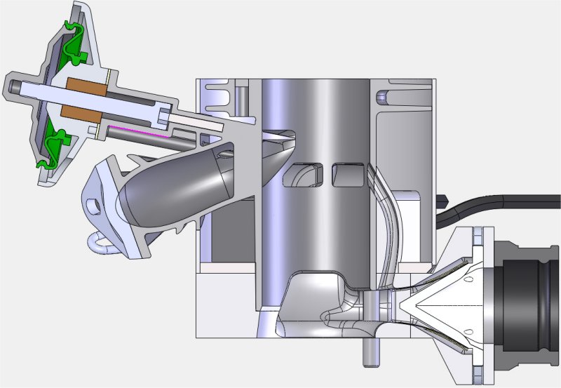

La fixation du cylindre est réalisée par goujon traversant le cylindre et la cale ?

Messagede riritrep » 17 Juil 2013, 22:24
SOLEXGUMP a écrit:La fixation du cylindre est réalisée par goujon traversant le cylindre et la cale ?
Embase INOX 304 épaisseur 4mm brasée a ce qui reste de cylindre, fixation par vis CHC M6 avec helicoil dans le carter pour avoir le maximum de section a l'ntrée des transferts A et B.

Messagede shadocs » 18 Juil 2013, 09:50
riritrep a écrit: fixation par vis CHC M6 avec helicoil dans le carter
vu l'angle que tu donne à ton insert hélicoil dans le carter j'aurai aimé connaitre la longueur de filet
en prise dont tu disposes
il ne doit pas rester grand chose non ?

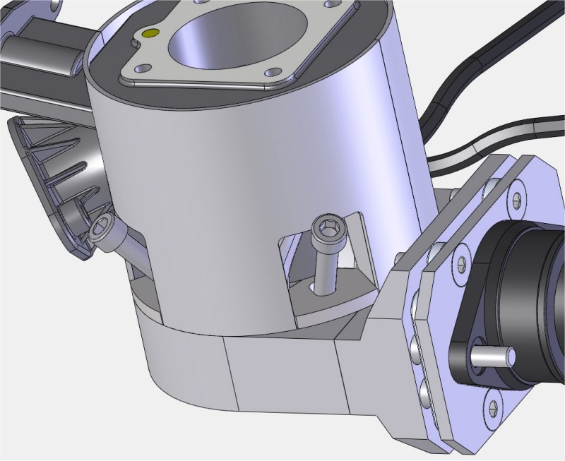

Messagede solexproto53 » 18 Juil 2013, 21:45
Je pense que l angle, c est juste pour mettre en place les vis , ensuite, une fois vissées, elles sont perpendiculaires au plan de joint.
C est ça Riritrep ?
On voit bien avec ce montage, la contreinte que celà représente de respecter l écartement des goujons à 41 mm.

Messagede riritrep » 18 Juil 2013, 22:00
Oui l'angle des vis c'est pour verifier qu"elles passent au montage:
Cylindre PROTO avec cale 05.JPG (44.19 Kio) Vu 18015 fois
Le passage des fixation permet d'avoir plus de 60° de debattement se serrage avec une cle allen speciale, tres long a monter ou demonter, mais bon quand on s'attaque au cylindre la course est perdue.

Messagede magick » 18 Juil 2013, 22:01
:salut: Ne serait il pas plus judicieux de mettre des petits goujons pour mieux centrer le cylindre et d'assembler le tout avec des écrous et rondelles freins :crasy: :crasy: :crasy: Déjà l'ensemble est une conception copieuse mais alors l'assemblage ........... :shock: :shock:
magick
Messages: 181
Messagede magick » 18 Juil 2013, 22:05
et tu peux utiliser des clés a oeils version cliquet voir meme cliquet articulé :roll:
