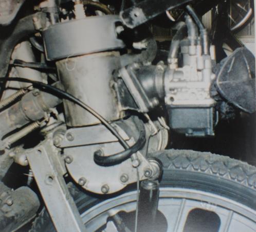

Messagede KERDANIEL » 24 Juin 2013, 15:04
Dans les années 90 pas mal de Protos avaient l'admission sur le devant.
Le systéme Torque était trés efficace surtout en reprise me semble-t-il.
Les premiers à utiliser ce principe avec succés dés 85 étaient les Orléanais FLEURY, ORTIGOSA etc..
faisant ensuite des émules dans le 28, BERMENGO, BLIN .....
PROTO PAT REBILLON.jpg (35.01 Kio) Vu 21548 fois
Le Proto REBILLON prenait 13500t/mn avec une excellente puissance à bas régime.

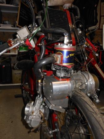

Messagede Clefd'treize » 24 Juin 2013, 17:37
Une photo de mon montage, quand je l'ai dessiné je pensais faire original...mais j'ai vu depuis que le P'tit Gris avait déjà monté son carbu par le bas. :cry:
Etant donné que j'ai à la fois changé de carbu (PWK 21 pour PWK 28), et de boite à clapet, je ne peux donner qu'une impression par rapport à mon ancien montage (boite à clapet bigvalve pour nitro): Plus coupleux, et plus de rpm.

Une petite question: sur le modèle présenté par Daniel, vu que l'admission se fait directement dans le cylindre, ya plus besoin de transfert?
