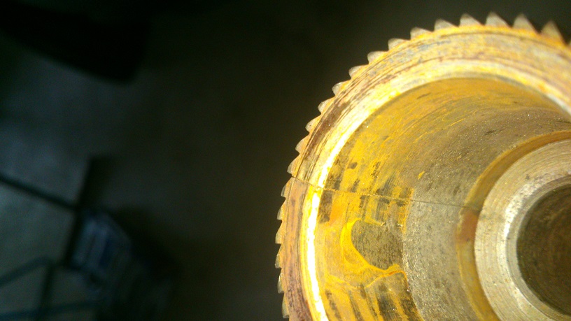

Messagede debecos » 16 Juin 2013, 20:58
petite photo de mon galet que j'ai découvert casser ce week, d'où peut venir une telle casse ? :
- problème de traitement !
- serrage excessif !
- autre !
Re: Casse galet
Messagede groove57 » 16 Juin 2013, 21:46
J'en ai cassé un comme ca un montage style tabouret sans doute du a la dureté apres une retrempe faite apres un reafutage j'ai obtenu 68 hrc et le fait qu'il a du trop se retracter le montage devait etre plus serré et quand je l'ai monté a la presse il a peter comme du verre

Messagede belin3800 » 16 Juin 2013, 21:56
Suivant la nuance de l'acier, une trempe fragilise et il peut aussi y avoir des contraintes résiduelles qui se libèrent au bout d'un certain temps et ça fissure...
Moins les aciers sont de bonnes qualités, pour une dureté donnée, plus la trempe doit être "sévère" d'où le risque de fragilité et de casse.
Connais tu la référence de l'acier de ton galet et quel traitement il a subit ?

Messagede solex166 » 17 Juin 2013, 09:21
salut,
ça ne m'est jamais arrivé mais j'en ai toujours eu peur, c'est ce qui m'a fait quitter le montage tabouret pour du galet monobloc :wink: Après l'origine??? montage trop serré avec un choc? il n'y a pas de trace de gravier coincé sur la dent coté extérieur?

Messagede Nicosox » 17 Juin 2013, 09:37
vue la fissure je ne pense pas que ce soit un gravier elle est bien longitudinale et on ne distingue pas de réel départ de fissure je pencherais plus au fait qu'il etait en contrainte du genre un gros serrage marié à une trempe cassante ou un acier fragilisé par cette dernière et les chocs répétés au roulage :?: :idea:
combien de courses il as ?
combien de montages/ démontages ?
méthode de montage ?
type d'acier ?
méthode d'usinage?
trempe ?
en tout cas il est red dead :?

Messagede debecos » 17 Juin 2013, 12:14
:salut: pour plus de précision :
galet tabouret acheter neuf en aout 2011
monter en aout 2011 j'amais démonter (sauf ce week)
montage avec noix monter glissant serré
serrage au bras :mrgreen:

Messagede shadocs » 17 Juin 2013, 13:29
debecos a écrit::salut: pour plus de précision :
j'ai eu la même chose sur un galet "maison" en 100cr6 que j'ai essayé de re-tremper à l'eau
il a cassé net au moment de la trempe

Messagede TSR16 » 17 Juin 2013, 14:55
j'en ai cassé un ou deux ,quand je chauffé les flasques pour enlever le galet collé au loctite

Messagede momoy » 17 Juin 2013, 22:25
Le mien a casse comme le tiens a ancenis l an derniers les causes étaient: trop de serrage entre le galet et les Flasques et trop de serrage latéral
