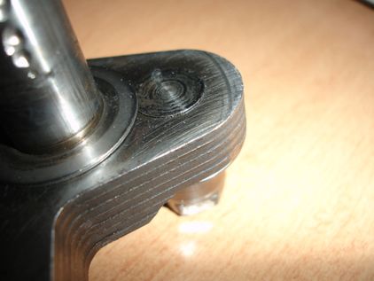

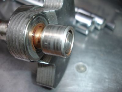

Messagede babach » 25 Jan 2009, 19:29
voici mon vilo Tabouret:
la bague est monte glissante , est ce normal ou dois je la coller au Loctite scelroulement ?
le maneton a reculé un peu apparement, je crois qu il doit "etre a fleur " de la masselote, il a décalé un peu la rondelle qui vient contre le roulement
comment dois je proceder pour le repousser ?
presse hydraulique, frapper avec un chasse ... ?
