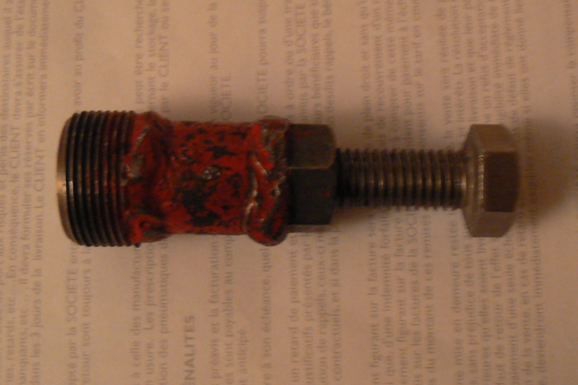

Si tu as un arrache volant pour 103 d'origine en rab, tu peux essayer de le bricoler, afin de le rallonger par rapport à la queue du vilo qui dépasse. Tu le coupes derrière le filetage qui se visse dans le volant à fond, tu détermines de combien il faut allonger la partie centrale pour que la vis de l'arrache pousse sur la queue de vilo avec tout ses filets en prises, tu usines si tu en as les moyen ou tu tailles soigneusement un tube assez épais du diamètre qui va bien et de la longueur que tu auras déterminé et tu soudes correctement et bien concentriques les 3 morceaux ( la partie fileté, l'entretoise et la partie taraudée qui reçois la vis ) et tu là tu as fabriqué un arrache volant utilisable dans dans ta config...
J'ai pratiqué pour un arrache volant Motoplat et je l'utilise régulièrement :
Cdlt
Belin3800
