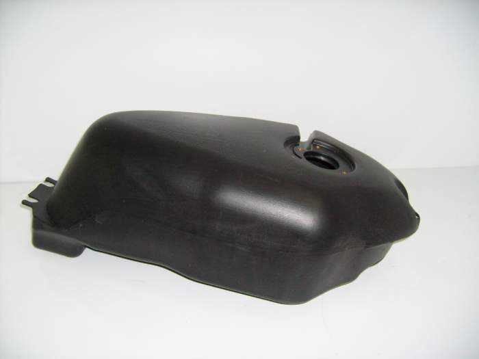

Messagede solexwatdidyouexpect » 02 Juin 2013, 15:20
crusty a écrit:c'est un réservoir de quoi ca?
Réservoir de mbk X power
