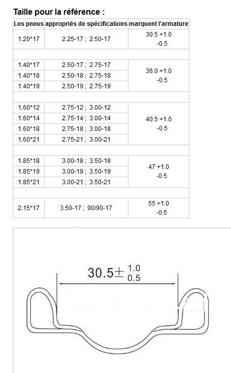

Je viens encore de chercher pendant 1H sur le net et enfin j'ai trouvé ça sur un site chinois de vendeur de jantes :lol:
correspondance pneu jante.jpg (72.61 Kio) Vu 10967 fois
la correspondance 1.4 c'est en pouces l'intérieur de la jante (largeur de talon de pneu)...
et du coup pour des pneus en 2.1/4 c'est des jantes 1.2 qu'il faudrait... mais il n'y en a pas de dispo facilement :crasy:
d'ailleurs celle de 103 et 51 sont en 1.35 à l'avant et tout le monde monte des 2.25 donc...
je sent qu'on va monter du 2.25 sur des jantes prévu pour du 2.5,
le pneu sera un peu plus plat :roll:
voilà qui clôt mes recherches d'infos, si ça sert à d'autres aussi pointilleux moi tant mieux :wink:
maintenant le plus dur > trouver des jantes alu en 1.4 ...
