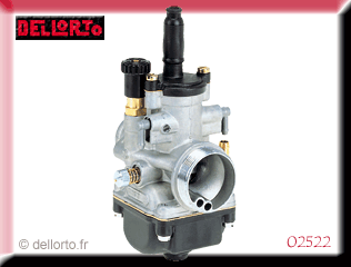

J'utilise un del'orto 19mm PHBG comme celui-ci

Messagede Mac Galet-R » 24 Avr 2013, 20:59
OK, merci pour ta réponse. J'avais pas précisé, mais je veux monter un carbu plus gros, entre 24 et 28.
