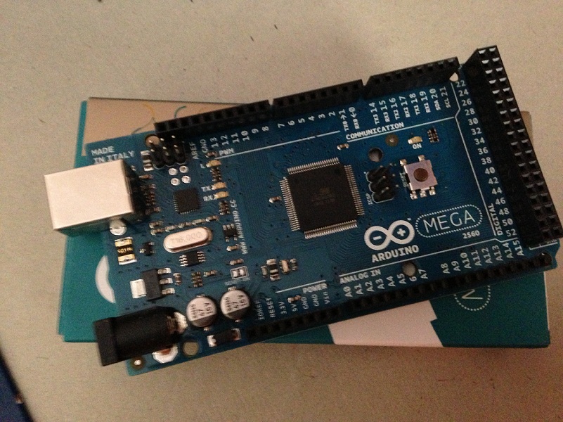

Apres avoir utilisé ces drôles de bebetes au boulot pour du prototypage, je me suis dit pourquoi pas sur un solex!
Pour ceux qui ne connaissent pas, ce sont des cartes électroniques (open source) programmables et dotées d'entrées sorties numériques. Elles ont l'avantage d'être facilement programmables et peu onereuses (je viens d'investir dans une mega-baleze pour 40€....). Plus d'info sur leur site: http://www.arduino.cc
Les possibilitées de ces cartes sont grandes : compteur, allumage cartographique, surveillance température, chronomètre...
En faisant des recherches sur le net, j'ai meme vu que certain s'en servais pour réaliser des CN low cost, des imprimantes 3D.... :crasy: :crasy: :crasy:
Pour ma part, je vais essayere de réaliser un allumage, un truc qui manque à mon sox.

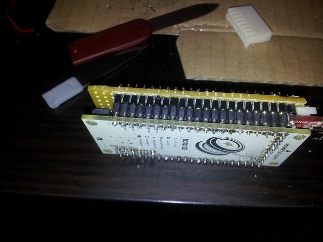

Le système SoSex (s'il est fini un jour) sera bien sur dispo pour qui veux, par contre je ne sais pas si je trouverai le temps de me lancer dans les fabrication en série de carte mais elle n'est pas bien mechante alors peut etre.
Pour le cout un IOIO coute 40€ et avec les à coté je pense que ca passe vers 90€, plus un smartphone...
Pour l'instant ca resemble à ca:
Le ioio d'un coté et la carte d'interface de l'autre.
L'electronique les piles et le smartphone seront rangé dans ceci (un peu modifié):
http://www.conrad.fr/ce/fr/product/373344/Sacoche-avec-compartiment-piles-pour-vlomoto-Hama-Energy-Bike-Bag?queryFromSuggest=true
L'autonomie sera je pense de 8 à 10h sur 8 piles rechargable AA (mais je n'ai pas encore pu bien vérifier) et il est prévu de pouvoir se brancher sur une batterie externe, les piles ne servant qu'en backup.
Voila tout
