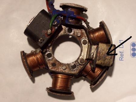

On a grillé une bobine de détection sur un allumage Ducatti à rotor externe. (voir photo).
Savez-vous où l'on peut retrouver ces bobines seules ? je ne trouve que l'ensemble bobine d'éclairage, HT et de détection ?

ducati 60 W ou 90 W , a part la rebobiner , y as pas de soluce , et c est une maladie , fait veirifer les soudures a chaque intervention :!:

pareil, ça ne se vend pas au détail,
on a connu un solexiste qui rebobinais son capteur, mais il avais le matos au boulot pour bobiner, c'est du fil de petite section et un grand nombre de spires, pas évident a refaire à la main.... Essaye de trouver un bobineur sympas qui puisse te le faire a pas chere. c'est effectivement une maladie de ces allumages, il faut bien immobiliser les fils avec un vernis de blocage, sinon ça recommencera toujours
