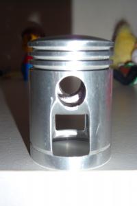

Je suis en train de me préparer un nouveau piston pour le RNS mais lors de la préparation des transferts latéraux je suis allé un poil trop loin. J'ai un morceau du logement du "circlip" (le bas) qui est parti :furious:
piston sox.jpg (7.08 Kio) Vu 12091 fois
Est ce grave docteur :?: est il mort :?: dans ce cas poubelle :cry:
. Ou rien de grave et dans ce cas je continue la prépa :mrgreen:

c'est pas très grave a mon avis si tu place ton circlips intelligemment, j'ai déja fait des Nouziers comme ca et ca n'a jamais bougé

Je confirme, en utilisant des "joncs sans oreilles" pour maintenir l'axe, j'usine jusqu'à fond de gorge et aligne l'ouverture du jonc vers le bas. Cet usinaige est indispensable pour pouvoir démonter...

Quand tu parle de jonc sans oreille tu parle de ceux en forme de "G" est ce qu'un circlip d'origine avec les oreille de coupés ferait l'affaire :?: ?..

celui qui a une forme de "G" tu le coupe pour qu'il ai une forme de "C"

crusty a écrit:c'est pas très grave a mon avis si tu place ton circlips intelligemment, j'ai déja fait des Nouziers comme ca et ca n'a jamais bougé
+1
d'ailleurs cette année mon optimisme à eu pour conséquence de me trouver exactement dans la même situation
et ça n'est pas la première fois.
Re: préparation piston RNS
Messagede Nicosox » 28 Mar 2013, 22:04
+1 du moment que ton circlip n'a pas les oreilles de mickey et que ta gorge est suffisamment grande sur sa circonférence y' a pas d'lezards

Du coup est il indispensable de couper les 2 oreilles ou une seule suffi :?: :?: pour une facilité de démontage même si j'espère ne pas avoir à le faire ce qui serait une première :mrgreen:

moi perso je coupe les deux de façon raisonnable et je laisse 1ml juste de quoi les attraper avec une pince à bec

moi je touche à rien je garde les circlips en "G" tels quels

Merci pour vos retours d'expérience je vais garder une oreille question de praticité au démontage

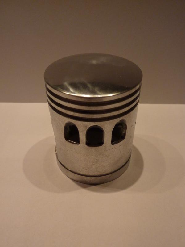

Ca y est il est prêt :mrgreen:

Super propre, :clap:

on veut voir les latéraux !
