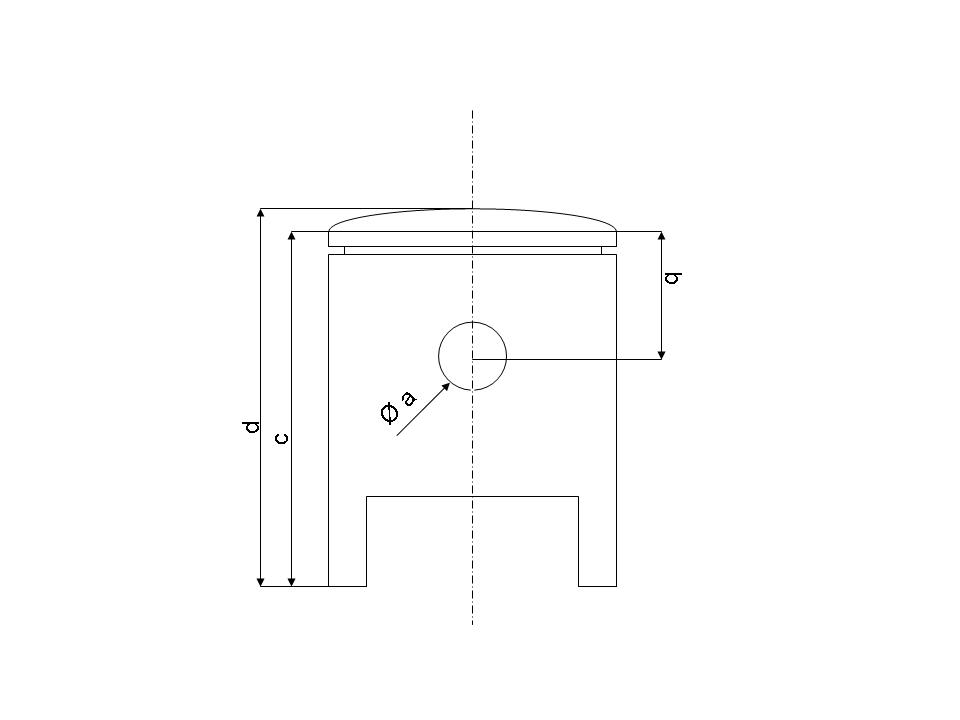

Autre solution :
quelles ont les cotes de ton piston ?
cotes piston puch.jpg (19.77 Kio) Vu 18437 fois
