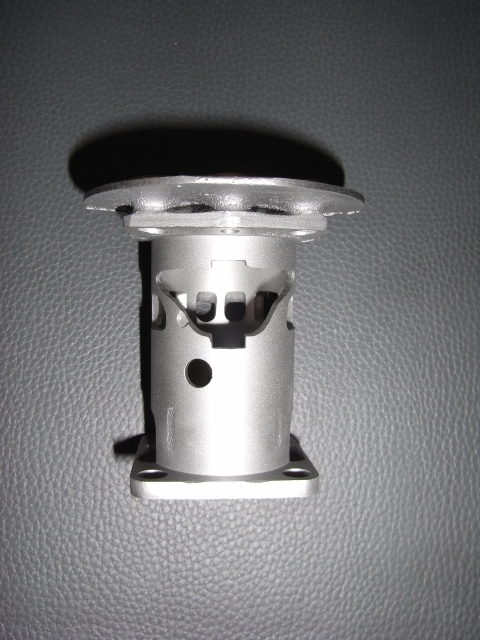

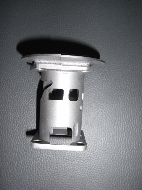

j'ouvre ce poste pour présenter l'état d'avancement de la cocotte à PAULO
C'est l'occasion de partager la réalisation d'un superbe cylindre, dont, je le dis au passage , je ne suis pas le concepteur, mais le faiseur.

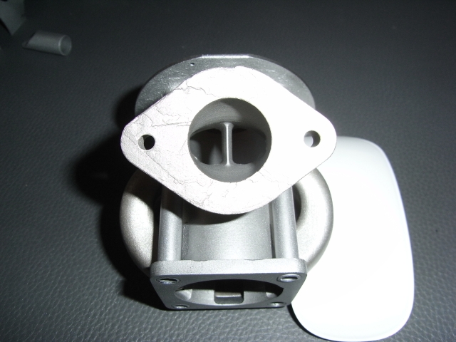

Voici les premières photos du Fût :
cocotte paulo 01.jpeg (244.25 Kio) Vu 23707 fois
cocotte paulo 02.jpeg (240.78 Kio) Vu 23707 fois
cocotte paulo 03.jpeg (234.69 Kio) Vu 23707 fois

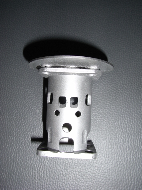

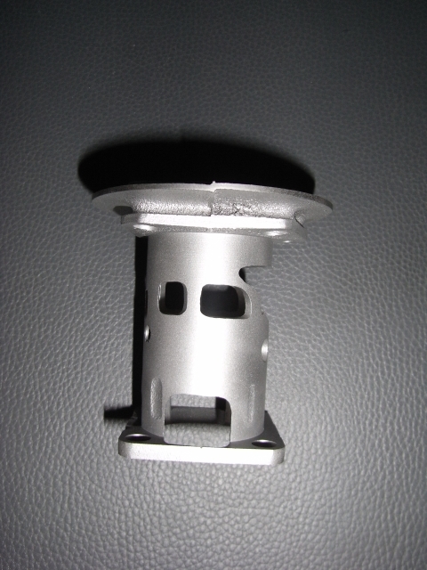

Suite du Fût :
cocotte paulo 04.jpeg (235.75 Kio) Vu 23706 fois

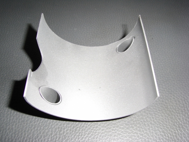

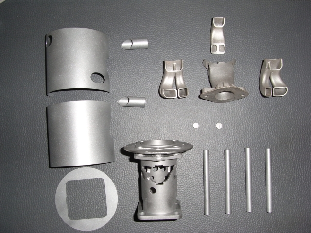

L'ensemble des pièces qui composent la cocotte :
cocotte paulo 05.jpeg (255.65 Kio) Vu 23705 fois

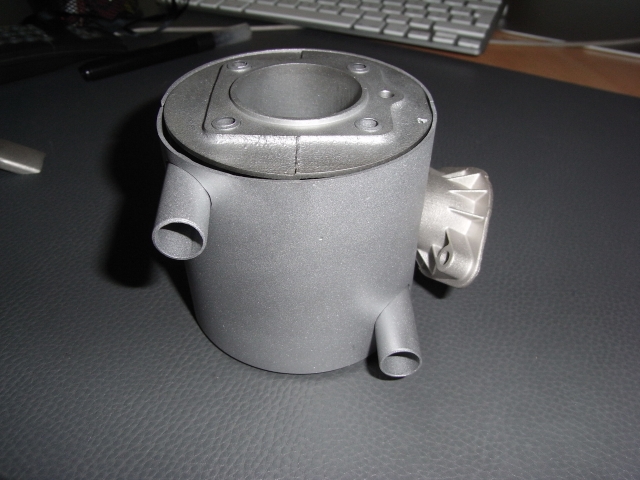

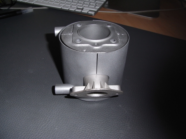

l'ensemble monté à blanc :
cocotte paulo 06.jpeg (227.37 Kio) Vu 23704 fois
cocotte paulo 07.jpeg (219.31 Kio) Vu 23704 fois
cocotte paulo 08.jpeg (198.67 Kio) Vu 23704 fois

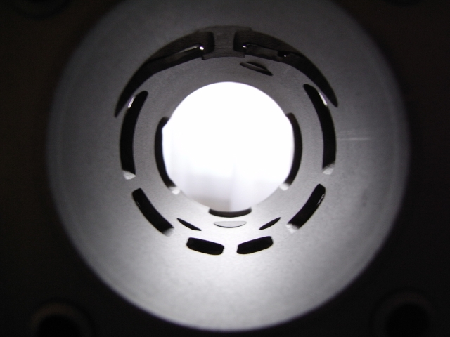

Vue interne : :crasy:
cocotte paulo 09.jpeg (170.56 Kio) Vu 23704 fois

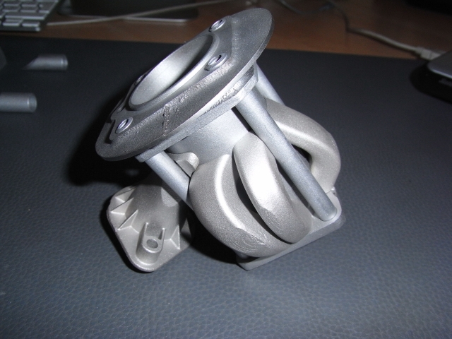

L'ensemble monté à blanc :
cocotte paulo 10.jpeg (223.39 Kio) Vu 23703 fois
cocotte paulo 11.jpeg (211.02 Kio) Vu 23703 fois

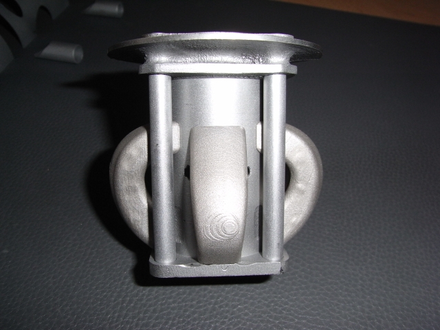

rien n'est laissé au hasard, les tubes sont ajustés à l'intérieur du volume
cocotte paulo 12.jpeg (226.92 Kio) Vu 23683 fois
