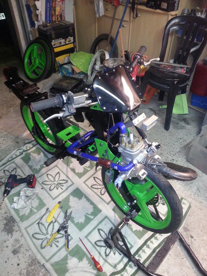

:salut: a tous je suis entrain de remonté mon solex sp et je suis au niveau du calage de mon allumage quel avance je peut mettre dessus :?: :?: dessus jai haut moteur malossi mhr . carbu 24 et pots mvt merci de votre aide :D et je suis le n26 a nouziers pour ceux qui mon vue la bas :)

Messagede mica78 » 29 Déc 2012, 00:35
:D le remontage

Messagede groove57 » 29 Déc 2012, 09:13
Perso mets l'exentrique moitie moitie si ta course est de 40 regle le comme la doc repere rotor face au stator au pmh apres tu test en mettant quelques degres de plus ou moin moi je sais que j'ai vite abandonner le prenium et remis mon pvl

Messagede juca » 08 Jan 2013, 23:08
Tu mets ton piston au point mort haut, ton repère stator en face de ton repère rotor, c'est tout . Sur ce type d'allumage, l'avance et de 0. Si t'as un doute: site MVT sur internet, ils donnent le calage en fonction du type d'allumage.
