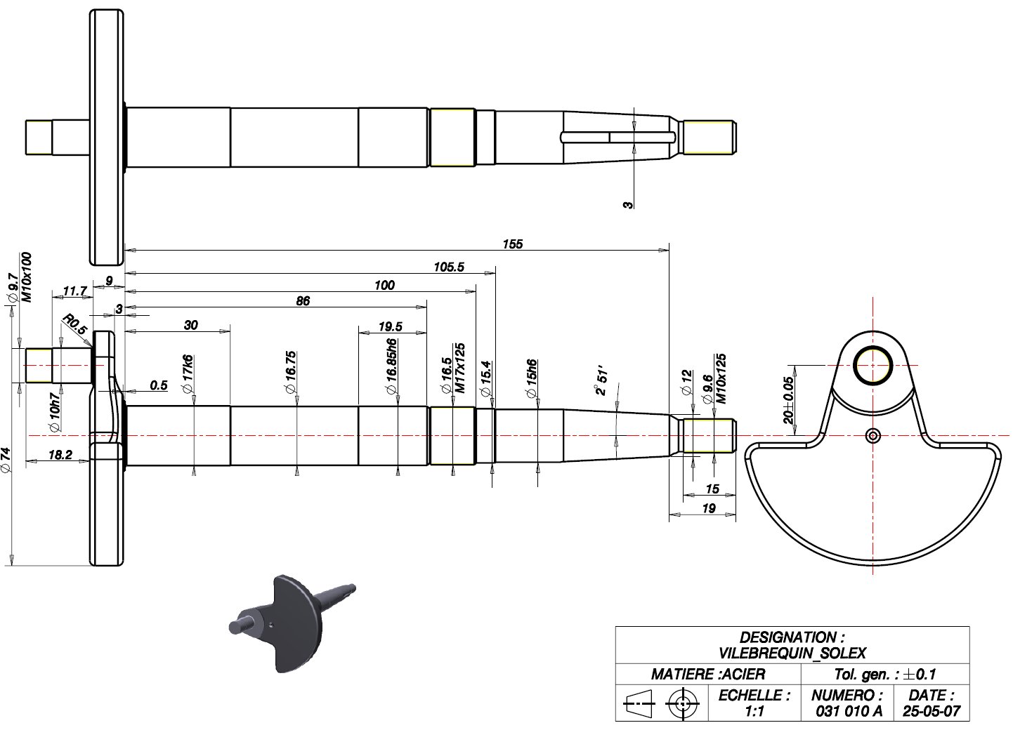

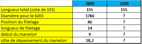

Messagede momoy » 20 Juin 2012, 09:03
vilo 3800.jpg (114.05 Kio) Vu 20806 fois
tableau diff 3800-2200.png (6.34 Kio) Vu 20806 fois
avec plus d'info on arriverait à completer ce tableau qui je pense en aideront plus d'un
Re: Différence vilebrequin 2200 et 3800?!
Messagede Clefd'treize » 20 Juin 2012, 09:30
La cote entre la base du maneton et l’appuie du 6203 est différente aussi 9mm pour un et 9,5 ou 10 pour l'autre...mais je sais plus dans quel sens...

Messagede MANETON44 » 22 Juin 2012, 20:32
momoy a écrit:
Bonjour,
Concernant l'angle du cone, je crois que d'origine, sur le plan sacem, il est est écrit 10%
Ca signifie 1mm pour 10 mm de long
En degré, arctan 0.1 => 5.71/2 => 2.85°
Ce cône doit être réalisable avec un alésoir conique 1/10 je pense
