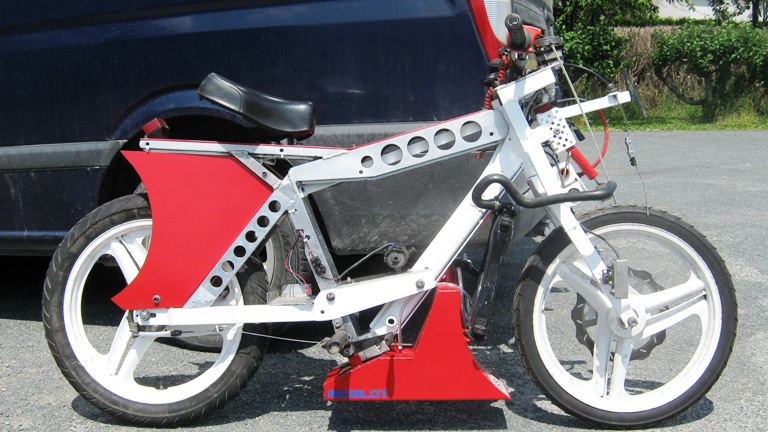

ça fait maintenant 1 ans que je travail sur un cadre alu et je peut te dire que si tu veut quelque chose de solide, tu peut oublier le gain de poids. Après tout dépend où tu compte rouler, si c'est sur des pistes de kart toutes lisses, tu peut concevoir un cadre assez léger, mais pour moi, je compte rouler sur le TGO et je préfère faire un cadre assez solide pour encaisser l'état des route de campagne.
Au début de mon étude, j'ai fait un calcul simple,j'ai chercher l'équivalence en résistance mécanique entre deux tubes de même section extérieur, un en alu et l'autre en acier, juste en jouant sur l'épaisseur. Exemple, pour un tube 40x20x2 en acier, il faut un tube de 40x20x5 en alu pour avoir une équivalence. Donc au final, ça fait en gros le même poids.
Le meilleur conseil que je peut te donner, c'est de ne pas sous-estimer le caractère "souple" de l'alu par rapport à l'acier et de concevoir un cadre très renforcé par rapport à un cadre acier. Il y a bien quelques kilos à gagner mais je pense qu'un cadre 10% plus léger qu'un autre en acier, c'est déjà très bien.

En ce qui me concerne, mon cadre est réalisé en 6060, c'est l'alu standard pour la réalisation de structure en chaudronnerie.
Au final, j'arrive à un ensemble qui fait 50kg avec un cadre bien plus complexe que mon ancien en acier mais qui au final était plus lourd de seulement 1 ou 2kg. Il faut savoir aussi que dans mon équipe, il n'y a pas de petit gabarit donc ça a son importance.
Je suis d'accord avec toi que les motos à cadre alu sont plus légère que les motos à cadre acier (et encore, il y a des cas ou c'est l'inverse, compare une ducati 996 avec cadre treillis acier et une suzuki TL1000R avec cadre périmétrique alu qui fait 15kg de plus) mais il y a des paramètres qui font que ceux-ci sont très différents de nos cadres de solex. D'abord, le moteur fait partie de la structure, ce qui renforce sensiblement le cadre, et surtout il y a des suspensions qui encaissent les défauts de la route.
