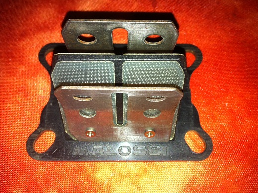

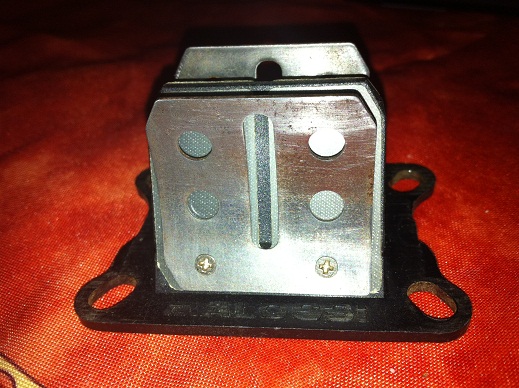

voila j'ai ce style de clapet en super etat je voulais savoir ce que vous en pensiez
actuellement je tourne avec des clapets de derbi origine est ce que ces clapets sont mieux
épaisseur de lamelles identique à l'origine derbi 0.35

j'ai une BAC derbi qui n'a jamais été installée, mais la qualité à l'ai d'être très bien, 6 lamelles, alu vulcanisé, elle a bonne allure, je doute que tu es un réel gain avec la malossi.
Sinon, tu as Vforce3 ou Boyensen, mais là , ça arrache le portefeuille, par contre niveau perds, c'est mieux

tout depend le modele que tu as les origines sont souvent de meilleur facture que les adaptables portés vulcanisé support alu si tu as la malossi de base c'est super plastique je doute que les lamelles apprecis dans le temps moi a ta place si tu peux monter de l'am6 je me pencherai pluto sur du v force la top perfs jaune est pas mal est abordable je crois riritep en vend une il me semble.

le truc c'est que les malossi sont les clapets qui ferme vraiment le mieux

tu sais mathieu un moteur est rien de plus qu'une pompe qui aspire et refoule donc tu sais en ordre de marche les clapets sont toujours ouvert meme au ralentit tu sais si il plaque pas totalement ca veut pas dire qu'il ne fonctionnera pas seul bemol si tu controle tes moteurs avec une epreuve il perdra vite sa pression et ne pourra pas etre controlé pour ma part les clapets derbi origine sont de bonne facture je pense prevu pour rouler longtemps sans etre demonté sur les moteurs d'origien donc assez fiable apres reste a toi de tester les modeles que tu as.

les claptes que tu vois sont pour des 103 a carter malossi donc grosse boite
mais se montent sur des bacs de derbi
je pense remettre des origine derbi avec mon carbu de 22.7 ça marche tres bien

c'est vrai qu'il existe une multitude de choix et de marque mais la réference reste quand meme ce qui se fait en moto cross vforce boysen vhm twister les moteurs de moto cross sont soumis a d'enormes contrainte et des montés en régime assez violente alors faut que ce ptit monde encaisse deja en prio pour ma part il faut un support vulcanisé pour que les lamelles est une meilleure durée de vie.
