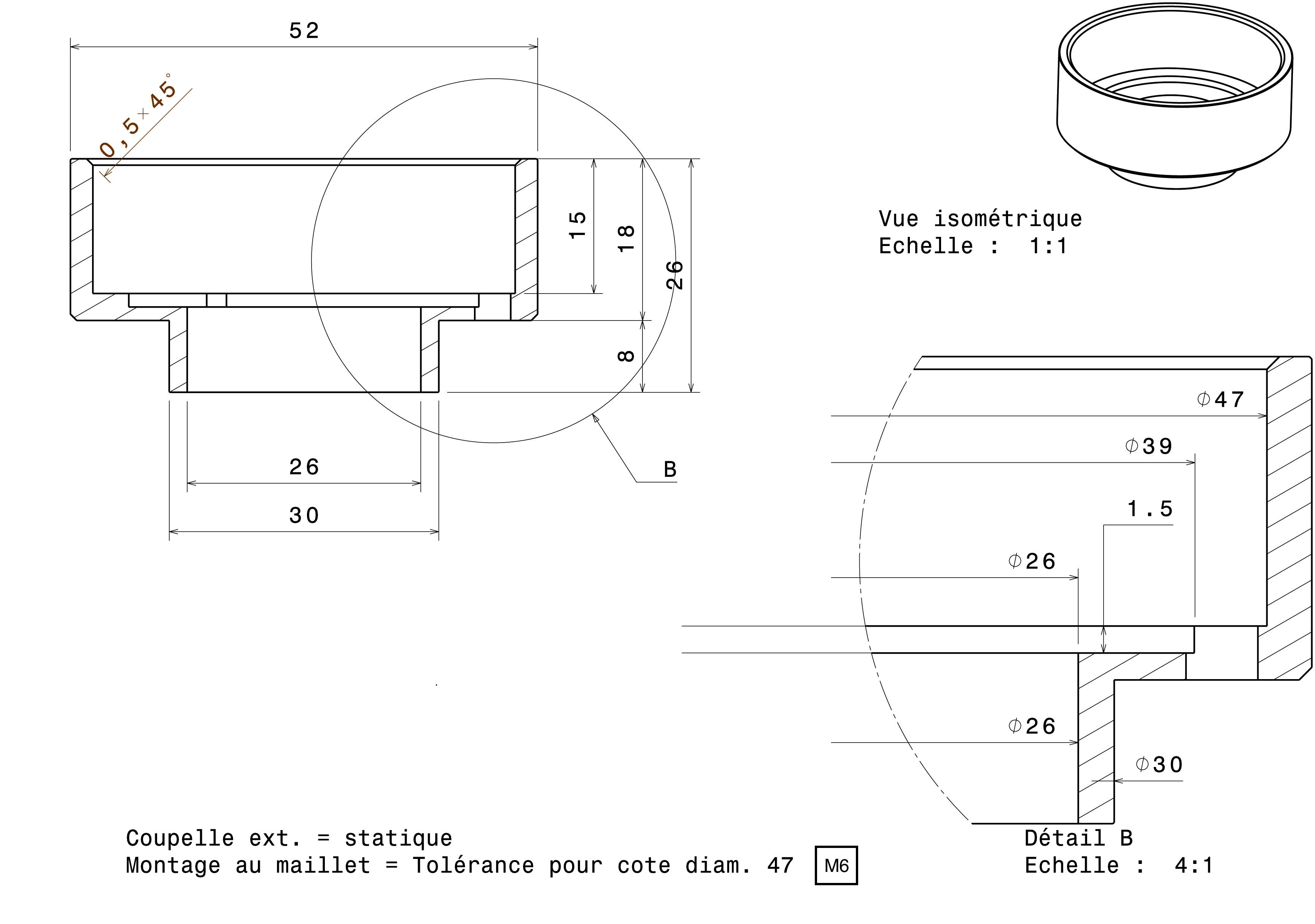

de Paulo
granjoie a écrit:Moi je coupe le tube de la poutre est ça va trés bien.
de meme, j'ai coupé en haut et bas le tube de la poutre.
Comme le précise Granjoie, suffit de couper et de souder bien droit les coupelles.
Après c'est un régale : 0 jeu de direction
Je ne pense pas relancer de séries car l'usineur qui me les a faits est déjà bien occupé
et je pars d'ici fin février pour 10 mois au Canada, donc je ne pourrais assurer le suivi. Par contre voici le plan pour ceux qui le veulent:
- plan coupelle timken.jpg (333.19 Kio) Vu 15363 fois

de nicosddone
merci Paulo pour le plan ! mais ça dépasse mes compétences et mon outilage basique..dommage.
Si qqun lance une série contactez moi !
