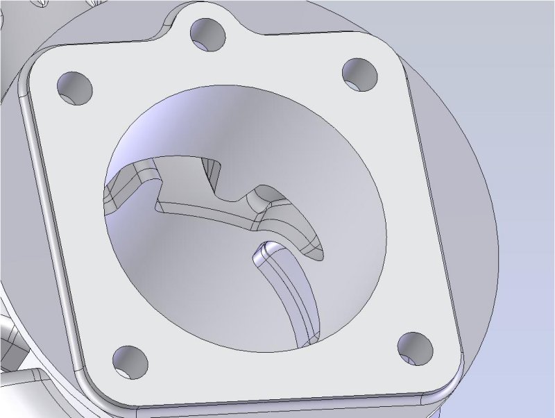

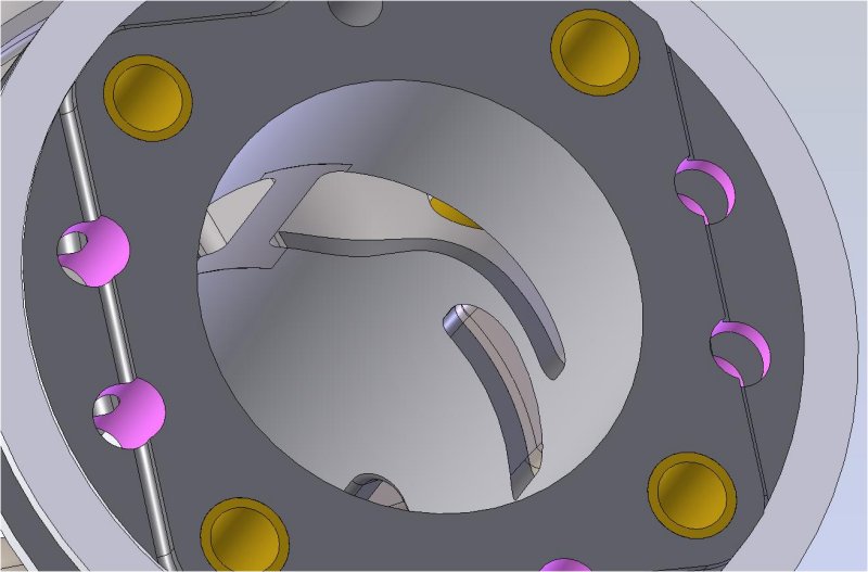

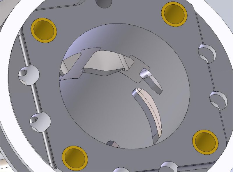

il y a aussi la forme en w et la barette a l échappement...voir aussi les deux boosters de chaque coté ...

Messagede riritrep » 24 Oct 2011, 11:03
Cylindre a echappement W.jpg (51.84 Kio) Vu 15574 fois
Cylindre a booster.jpg (54.95 Kio) Vu 15574 fois
Cylindre a barrette trop large.jpg (49.29 Kio) Vu 15574 fois

Messagede gildasss » 24 Oct 2011, 20:23
Elles sont très belles ces lumières d'échappement.
Trop large à mon gout.
Je cherche du couple, et je suis incapable de faire des transfert assez gros pour compenser une tel lumière!
Pour avoir un bon couple, quel ratio conseilles tu entre la surface de la lumière d'échappement et les lumières d'admission?
