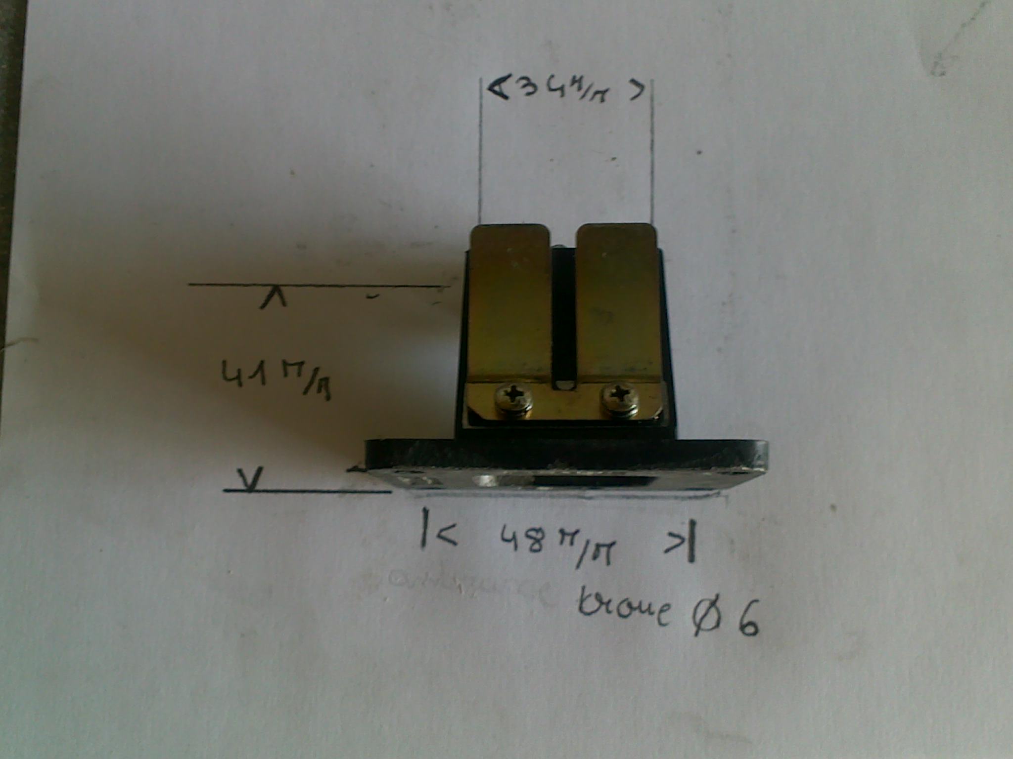

Messagede Motogex52 » 14 Sep 2011, 15:56
J'utilise ce post pour savoir quel clapets on les mesures 41 x 31 mm,j'espere que quelqu'un aura cette réponse impossible de trouver sur internet :?
Cordialement Lucas.

Messagede Motogex52 » 14 Sep 2011, 18:57
410mmx310mm*

Re: boite a clapet
Messagede SOLEXGUMP » 14 Sep 2011, 20:01
410 mm X 310 mmm, je pense à un moteur de bateau 2 temps !
Re: boite a clapet
Messagede groove57 » 15 Sep 2011, 05:18
erreur de dimenssion tout simplement sinon les lamelles seront en format a4 lol...

Re: boite a clapet
Messagede riritrep » 15 Sep 2011, 21:06
31 de large par 41 de long ( dans le sens des gaz) ?
clapet en toit genre NITRO ou simple genre SPEEDFIGHT, simple lamelle, double ou triple ?

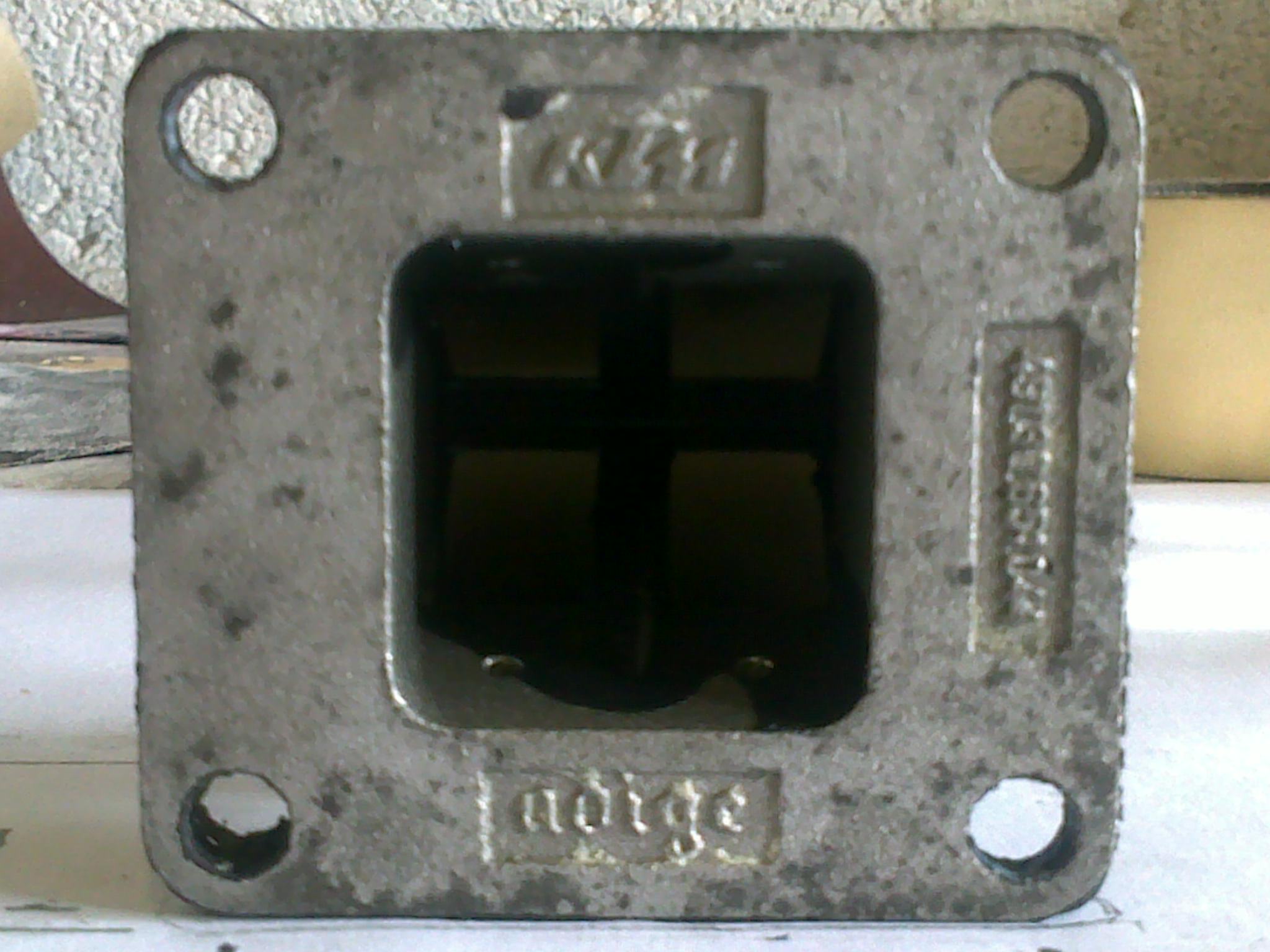

Messagede SOLEXGUMP » 15 Sep 2011, 21:19
au passage, comme on est dans le sujet, une BAC de AM6 , est elle assez dimensionnée pour avaler un carbu de 30 mm ?
Re: boite a clapet
Messagede granjoie » 16 Sep 2011, 08:03
SOLEXGUMP a écrit::salut:
La section d'une BAC Vforce AM6 (65sx ktm) est dimensionné pour du diam 28, si tu venturise un peu, 30 ça doit passer!

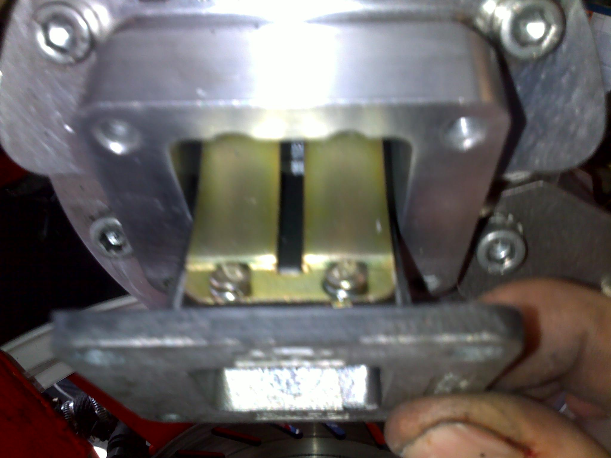

Messagede Motogex52 » 16 Sep 2011, 16:16
Justement je sais pas quel clapets allez dans ma flasque alors je cherche c'est des clapets on toit 2lamelle que j'ai la mais il rentre pas je vais retaillé la flasque si je trouve pas temps pi merci pour la réponse.
