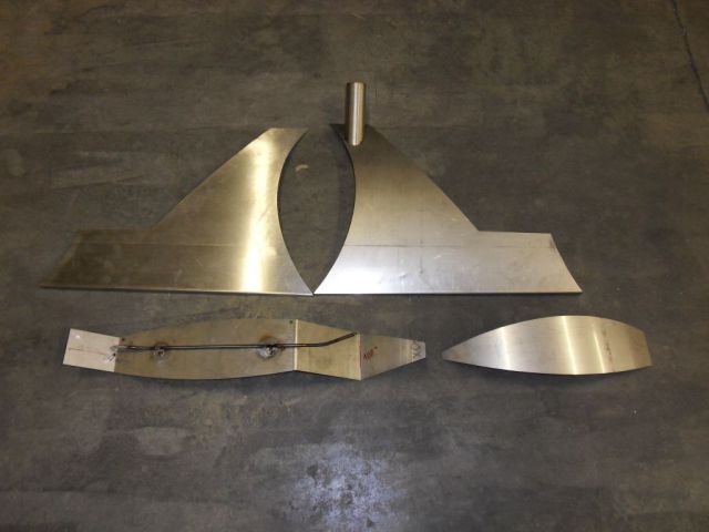

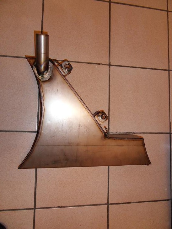

Messagede SOLEXGUMP » 11 Juin 2011, 20:08
j'ai utilisé de l'inox 1.5 mm, on avait que ça !

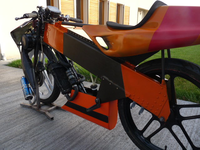

Messagede stef-hann » 11 Juin 2011, 21:29
fibre de verre et résine époxy (polyesther interdie), 4,5 l de capacité, poids 750 grammes sans peinture.
