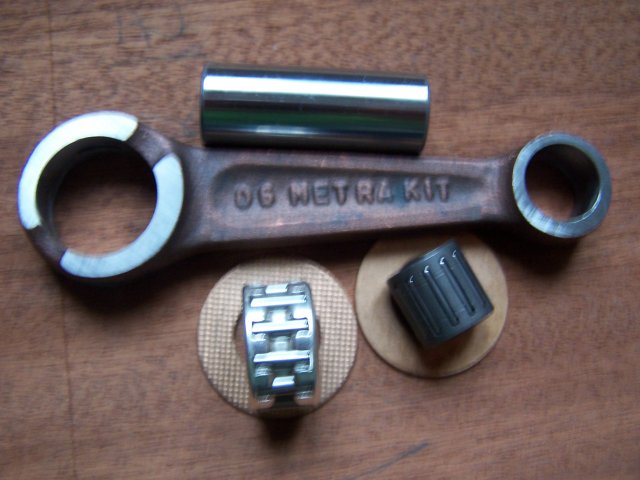

bielle Metrakit de 50TZR moteur AM6
Ref 840R0311
prix 76 euros

Metrakit 840R0311:
entraxe 85mm
diametre pied 15mm
diametre tete 22mm
épaisseur 11,8mm
fournie avec le maneton diametre 16mmx41mm et les roulements pour axe piston de 12mm de diametre
disponible entre autre chez ALES MOTO:
http://www.ales-moto.com/pcata042.htm

Merci bien pour vos infos mais la ref 840R0311 a un Ø 15 pour le piston et sinon la ref 840R0312 c est du 17! j'y ai passé plus d'une heure sur le site de Metrakit entre le moteur AM6, la TZR 50, la RS 50, XR6, XPower et j en passe qui on ce foutu moteur pas moyen de trouver une bielle qui a les cotes d'un bon vieux MBK 51...je continue mes recherches sur les sites cités dans vos messages...Dans le pire des cas je continue a prendre des Vilos de 51 et a me les démonter à la presse...

beb bielle en 15 c une cage de 15/15/12(type origine)
la pro race a une cage de 12x17x14,4 et un 16x22x12 AG en tete de bielle
ref BIELA PRO 840R0312 B/R 1977
