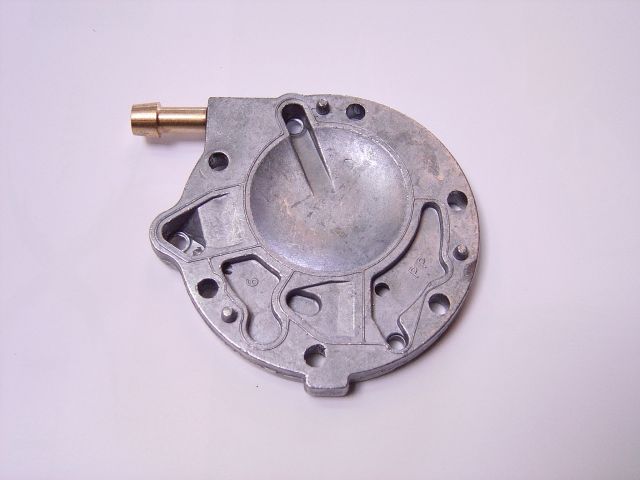

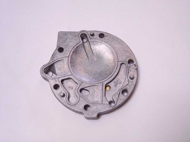

J'ai déjà une pipe pour tillotson taillé dans une plaque d'alu, et puis j'ai changé de carteralors je me suis posé la même question, et aprés recherche j'ai changé un élément de mon carbu.
avant j'avais ça:
Maintenant j'ai ça:
C'est super, pas besoin de centrage du trou de dépression en accord avec la pipe et le tarif ne vaux pas la peine du traca de l'usinage.
Tu trouveras cet élément dans tous les distributeur de pièces kart.
J'espère avoir fait avancé ton problème,
