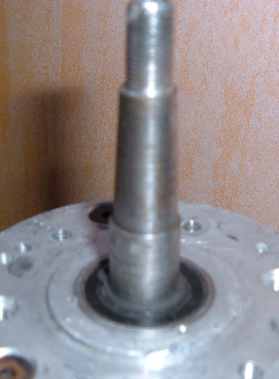

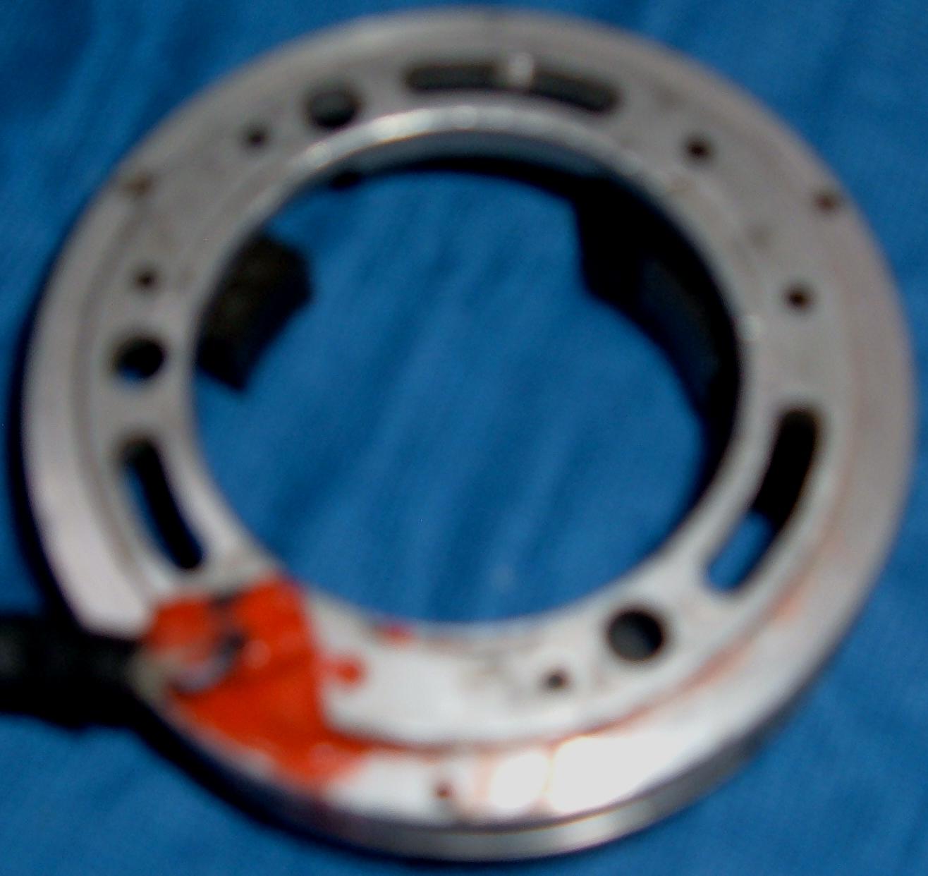

Etant nouveau dans le domaine du solex(j'ai 16ans) j'ai quelque probleme et demande si quelqu"un pourait m'aider.
Mon probleme étant que je n'arive pas à monter mon allumage :? les photos ci-dessous =>allumage vering.
Merci d'avance pour vos réponse :D
Cordialement Lucas(motogex52).

:salut: Bienvenu! pas tres tres net tes photos! C'est quoi le pb? la platine pour le montage, le cône du vilo?

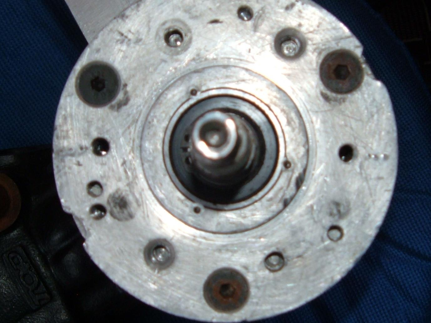

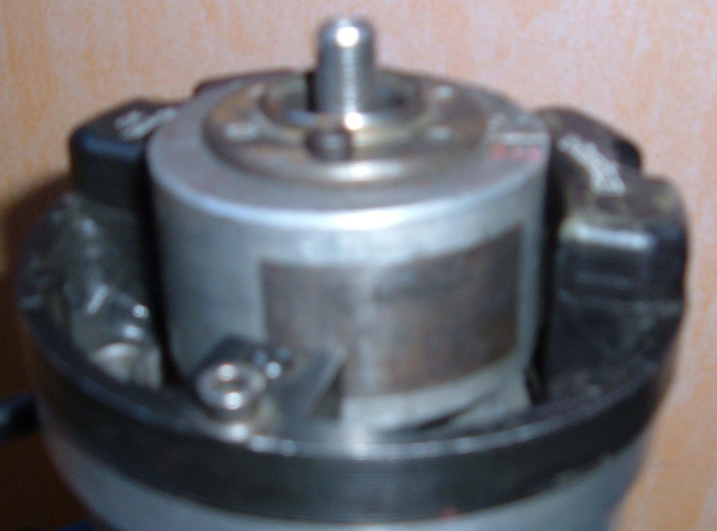

Merci! Oui desolé pour les photos :? je peux pas visser mon allumage sur la platine et si je"la vise" le rotor et tres décalé par rapport au stator.

ta platine d'allumage est faite pour cet allumage en particulier? (je te cache pas que moi non plus je suis pas tres vieux dans le solex mais je n'ai pas encore entendu parler d'allumage vering). Pour moi c'est juste pas la bonnne platine, il faut soit que tu la reperce/taraude de maniere à centre le stator par rapport au rotor soit que tu la change.

:salut: , reperce et taraude la platine d'allumage :wink:

les allumages vering sont issu du karting c'est des rotors internes avec un rotor assez lourd pas mal pour l'inertie ,il me semble que certains se montent sur des platines pvl mais des photos de meilleurs qualités a une taille plus approprié pourrait nous montrer ou ca coince...

apparement d'apres ta photo ton rotor depasse de trop les aimants de ton stator je pense en montant une entretoise afin de compenser ou une platine plus appropriée pourrai resoudre ton probleme l'important c'est que ton stator soi bien centré sur la platine sans jeu pouvant permettre de jouer sur l'exentrique sans que celui ci vienne frotter le rotor et que les aimant coincident bien entre eux.
