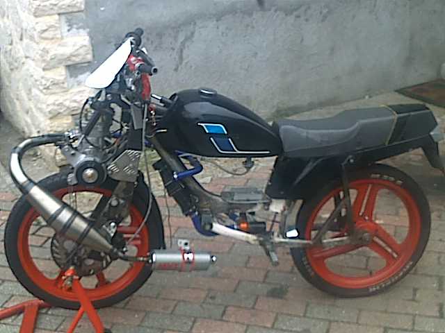

:salut: tout le monde jai un gros probleme sur mon super proto je bouffe un pneu neuf en 10 min et sa c'est pas normal !!!!! quelqu'un aurait il une solution a me donnée ???? je pense que mon moteur est mal placé mais je ne c'est pas comment faire pour le placé correctement merci de m'apporté vos lumieres sur se probleme !!!!!! :merci: d'avance a tous

galet neuf nan .. trop d appuie dessus , voir aussi l angle moteur ..

oui galet tout neuf de chez stoolex ya til un angle a respecté pour le positionnement moteur ??

plus ou moins ..faut etre a plus de 95° .. 105 108 me parait bien ..mais sa c est avec chaque type de machines que cela marche .. faut rechercher le meilleur compromis ..donc des essais ..un galet neuf bouffe beaucoup au départ ..
limite un peut l appuie dessus pour voir .. si sa continue ou pas ..
mais je te recomanderais qaund meme de varier l angle ,avec beaucoup d essais ensuite ..il y a des perfs a gagner avec sa .. :twisted:

Je me range aux côté du grand Shtrumph, rien que sur ta photo j'ai l'impression que tu n'as pas assez d'angle, mais je peu me tromper j'suis pas expert en proto (pas encore... :lol: )

Le couple moteur y fait énormement aussi, quand tu le pose il cire et emmène franchement ou patine et à tendance à se coucher si trop d'appui?

Oui c'est normal galet neuf Tabouret sur VM 100 faut pas compter plus d'un quart d'heure d'utilisation avant que le pneu soit HS.
Une année à Port des Barques j'ai bouffé 20 pneu en 8 heures avec un galet neuf.Quand le galet sera rodé tu peux au mieux espère tenir 1 heure avec un VM100.Un conseil passe au SAVA.

C'est bien trop neuf tout çà! Pas étonnant que tu bouffes du pneu.
As-tu vérifié que ton amortisseur ne talonnait pas?

A bien regarder la photo, on dirait plutôt un pneu Swallow copie des VM100.
Sur un proto RNS pas trop puissant, ça tient 20 minutes à tout péter. Alors sur un SP avec galet neuf, 10 minutes me paraissent pas mal.
Commence vraiment par changer de pneu.

c'est que ca a de l'appetit un galet stoolex! Je sais que certain limaient legerement leur sommet de dent pour accelerer leur rodage mais apres est ce que c'est la bonne solution?
