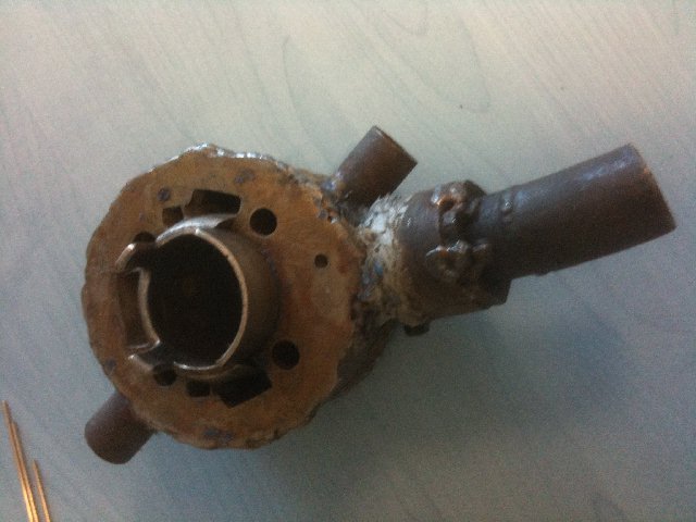

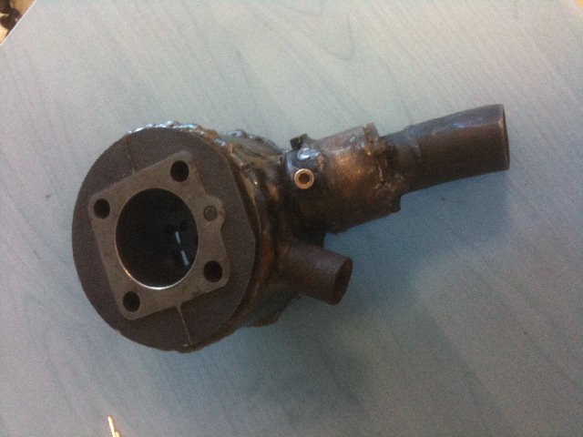

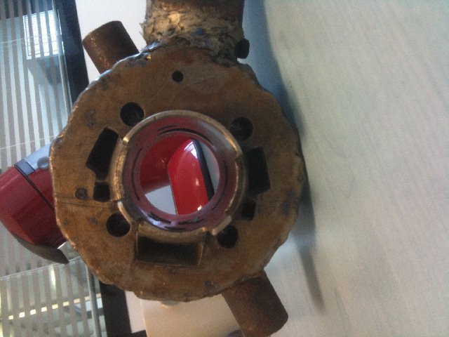

Bon, comme les cocottes font pas mal de bruit cet an-ci, en voici une petite qui sort d'un vieux carton tout poussièreux.
Elle doit avoir au moins 10 ans. Si je ne dis pas de sottise (il faudrait que Pipic le confirme), elle a tourner dans le passer je crois en Bretagne sur un Solex bleu N°9.
Entraxe de 41 respecté, transferts entièrement fait en tôles et à la résine, mais admission dans la cale (comme celle de Foguy et Granjoie).
Tant que le moteur n'était pas au point, personne ne disait rien. Quand cette cocotte à commencé à gagner des courses, elle s'est vite fait sortir car à priori hors règlement (il me semble pour l'admission dans la cale). Pas cool à l'époque...
Un jour, je redémarrais ce moteur pour le plaisir, quitte à être en SP si on décide d'éclaircir le règlement. Mais il parait que ça envoyait du paté.

Le reglement a évoluer, prenez ce cylindre dans les mains, regardez ce qu'il y a de marqué a" cylindre proto "et dites moi ce qui est non conforme :arrow: rien!!!!!

putain pitou t'as des talents de plombier aussi .ca va ou dans la chaudiere ce morceaux de fonte .
OUI JE SAIS DANS MON CUL :mrgreen:
Messagede pitou49 » 14 Déc 2010, 13:34
Olisox, je ne suis pas le concepteur. Je suis cocotteur que depuis 3 / 4 ans.
Pour l'affront, je vais te retourner le bras à notre prochaine recontre :twisted: (j'en suis à + 5,5 kg depuis la dernière fois)

granjoie a écrit:prenez ce cylindre dans les mains, regardez ce qu'il y a de marqué a" cylindre proto "et dites moi ce qui est non conforme :arrow: rien!!!!!
C'est pas pour remettre de l'huile sur le feu, mais le bas de ce cylindre est réduit à une simple chemise venant dans un autre bas de cylindre (la cale).

Lulu a écrit:C'est pas pour remettre de l'huile sur le feu, mais le bas de ce cylindre est réduit à une simple chemise venant dans un autre bas de cylindre (la cale).
Pas d'accord, ce que sous entend le réglement c'est qu'un cylindre du commerce pourrait être utilisé pour constituer les transfert. D'ailleurs il est marqué "un cylindre d'une autre marque".
Pour moi aussi c'est conforme. C'est en fait un "SP fonte" :mrgreen:

Mouais. Dans ce cas en proto on peut fabriquer un cylindre en alu et le chemiser avec un ex-cylindre solex...

Oui dans l'esprit car tout est de ta création. L'idée c'est d'éviter ce qui était toléré en Trophée de France FFM, à savoir le rechemisage de cylindre du commerce. Les spécilistes du proto ont un avis sur la question ?

Pour moi ce cylindre est OK pour la catégorie proto.
Un des plans de joint est parfaitement identifiable (le haut)
C'est vraiment une trés belle pièce qui ne mérite pas de courir en SP :acclam: :lol: :lol:
Petite question: avec cette hauteur réduite et la présence d'une cale servant d'admission, le plan de joint carter/cylindre était-il à 40,5mm de l'axe vilo?

StefTeam a écrit:Oui dans l'esprit car tout est de ta création. L'idée c'est d'éviter ce qui était toléré en Trophée de France FFM, à savoir le rechemisage de cylindre du commerce. Les spécilistes du proto ont un avis sur la question ?
La pour le coup, je ne suis pas pour accepter le rechemisage complet avec un cylindre du commerce. Déjà, je ne suis pas sûr qu'il y ait actuellement des protos en France qui utilisent cette technique (donc est-ce bien utile de l'autoriser), et puis je trouve que ça casse beaucoup de l'esprit "fait le toi même !".
Après, si on y réfléchit un peu, en terme de réalisation, si on s'amuse à conserver l'entraxe de 41, ça doit pas être beaucoup plus facile que nos solutions actuelles, et en terme de performances, je ne suis pas sûr qu'il y ait du gain. Mais peut-être que je me trompe !
