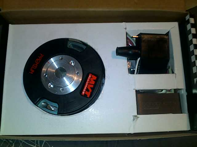

:salut: je possède un MVT premium avec éclairage 12v55w mon probleme sur mes 2 fils il y pas du tout de courant qui passe (normalement dois y avoir du courant?) alors que le moteur tourne bien :merci: pour votre aide :acclam: Image

Y a pas de raison, tu dois avoir 12v 30W et 12v 25W en sortie de tes fils blanc et jaune. (je ne sais plus lequel est avec 30w ...)
Sur cet allumage, donné pour 12v 55w, c'est comme cela que sont répartis les "watts".
Surtout ne jamais "coupler" les 2 fils ensemble, se serait destructif ...
Bien prendre soin de mettre la ou les masses. Cet allumage possède un mini redresseur interne qui te permettra de faire tourner une pompe à eau par exemple.
Mais le plus judicieux pour moi, qui l'utilise, c'est de le câbler à un régulateur (4 broches)et de faire entrer les 2 sorties d'allumage dessus pour ensuite recharger ma batterie (tampon) qui alimente ma pompe a eau et occasionnellement l'éclairage ...
