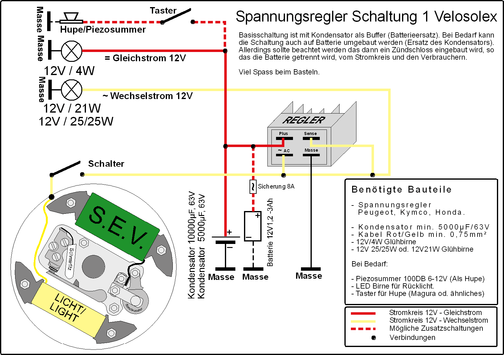

Messagede riritrep » 04 Mai 2013, 12:38
Je confirme , il faut une batterie ou un gros condensateur:

Messages: 1385
Re: comment charger sa batterie toute en roulant ??
Messagede nicosddone » 04 Mai 2013, 21:19
je vais tester ça merci riritep.
Pour tetser je branche tout comme en définitif et mesure le voltage entre les bornes de ma batterie ou je met mon voltmetre entre la batterie et la sortie du regulateur ?

Messagede riritrep » 05 Mai 2013, 08:34
Aux bornes de la batterie, 14V maxi
