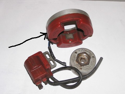

je viens de trouver le problème du week derniers de mon allumage je pense j'ai eu un dénudage de fil au ras de la platine.
Ma question est de savoir si il est possible de démonter tous l'allumage pour remettre a neuf les deux fils.
Si vous avez deja eu se problème merci de m'aider afin de pouvoir descendre dans le sud
solexement

salut momoy , tu parle du stator sur un interne ou pas , met eventuellement une photo .
Messagede momoy » 10 Oct 2010, 20:57
OUI LE STATOR les fils sont dénudé au raz de la partie métalique derrière

Messagede momoy » 02 Sep 2013, 12:40
Salut tout le monde je ressort ce post car ce week à st christophe on a coupé les cables vraiment au ras du stator
J'ai pu voir qu'il y avait 3 vis de fixation entre la partie moulée rouge et la partie moulée en ALU mais les tetes de vis sont noyé dans la résine !!
avez vous deja fait cette opération de désolidariser les 2 parties?? Si oui comment

Messagede momoy » 02 Sep 2013, 18:24
Bon apres un peu d'usinage dans la résine il s'avere qu'il y a 3 vis mais ces dernières sont bien collées, la suite demain , ou je vous posterais des photos
Messages: 2911
Re: allumage motoplat
Messagede momoy » 03 Sep 2013, 12:28
demontage réussi maintenant pour le remontage il faudra inverser les vis de fixation et noyer un ecrou mais tout reste possible

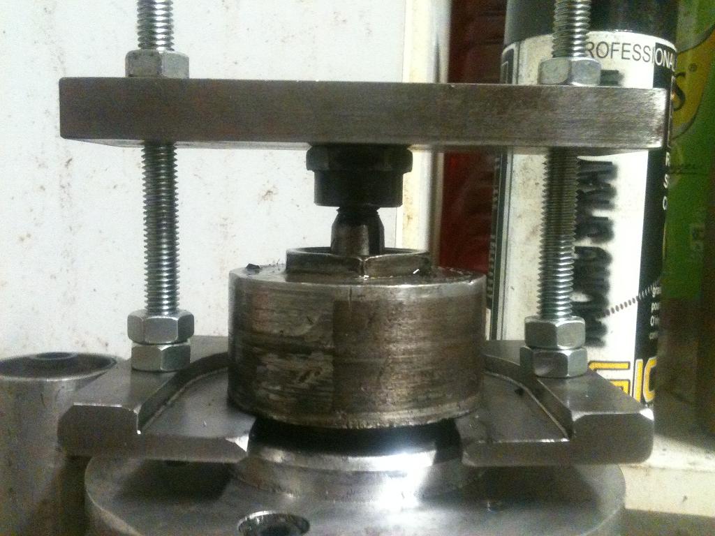

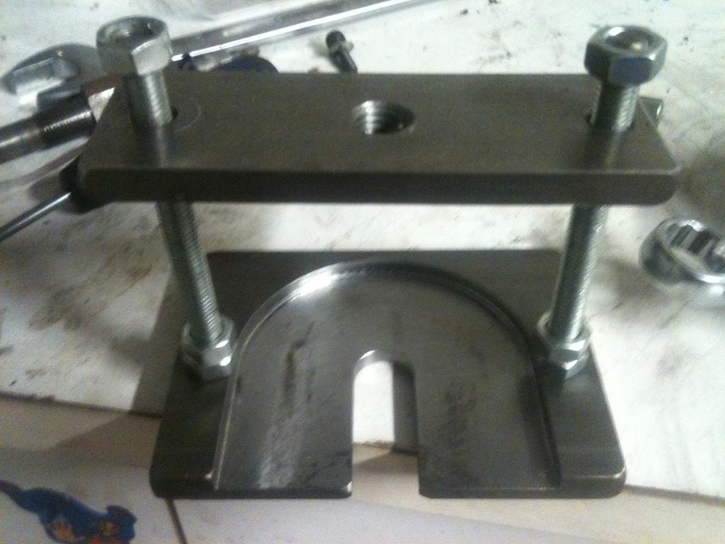

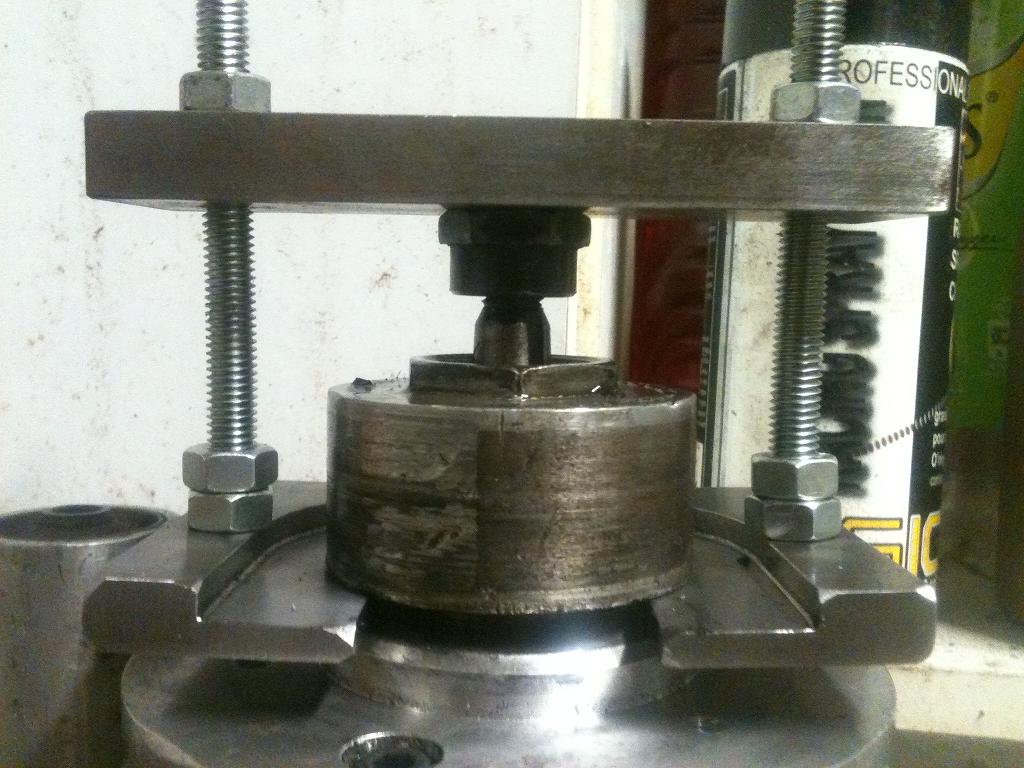

Messagede BiL WiL » 04 Sep 2013, 23:06
Salut tout le monde! J'ai également un problème avec mon motoplat mais moi il s'agit du rotor(interne) que je n'arrive pas à extraire du vilo :oops: J'ai démonté mon stator et fabriqué un arrache mais ça ne veut rien savoir! Le stator est monté sans colle ni craie ni talque, j'y ai mis du dégrippant et laissé en pression toute la journée mais rien à faire, je voudrais savoir si je peux le chauffer doucement avec un décapeur thermique?
