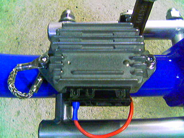

Messagede jean-sebBrest » 16 Sep 2009, 16:30
CELUI que j'ai voulu brancher, c'est le modele avec clignotant comme sur la 2eme photo. je vais essayer un modele de 51.et c'est quoi un pont de diode?
Messages: 2943
Messagede debecos » 16 Sep 2009, 16:33
jean-sebBrest a écrit:CELUI que j'ai voulu brancher, c'est le modele avec clignotant comme sur la 2eme photo. je vais essayer un modele de 51.et c'est quoi un pont de diode?
sauf que sur la 2 eme photo c'est pas un model pour clignotant et ça fait toute la difference

de mémoire, sur le regulateur ducati a quatre cosses, il y a le signe + et le signe - à raccorder sur ta batterie ou ton phare, puis le signe de masse à raccorder au fil de masse de l'allumage, puis le signe ~ à raccorder à la sortie alternative de l'allumage.
