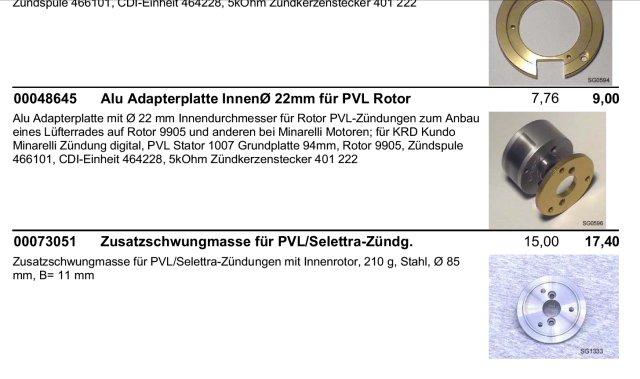

vous pouvez essayer de faire une commande groupée chez le revendeur PVL via eBAY, voici les reférences PVL:
riritrep
