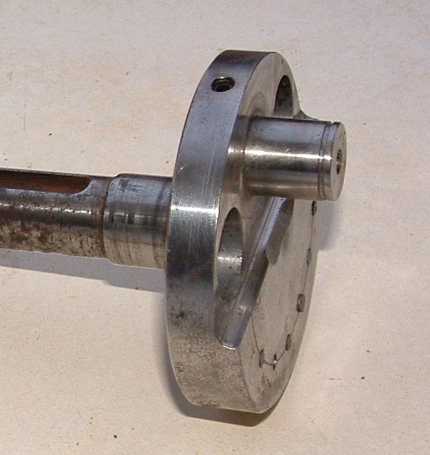

moi je creuserai avec une petite meule sur 2 mm de profondeur deux trou de 4 a 5 mm qui chevauche le maneton et la masse du vilo ;2 points de soudure un coup de meule et t'es tranquille a la rigueur en plus une vis de pression de 5 pour etre tranquille,les soudures tu seras pas le premier j'en ai vu qui faisait ça et pas les plus mauvais :wink: allez te decourages pas peu plus rien t'arriver maintenant a moins qu'on t'ai jetté un sort :?:

fais comme dit TSR16 ,je pense que ca tiendra 8) et surtout la vis de pression ,j'en parle en connaissance de cause tu peu souder derriere ca ne risque rien

Ben Foguy je t'envois une preuve de ce que te dit Tsr16 et Eric car moi aussi j'avais un vilo Becker et voici le petit vis de 4 sur le maneton :idea:
