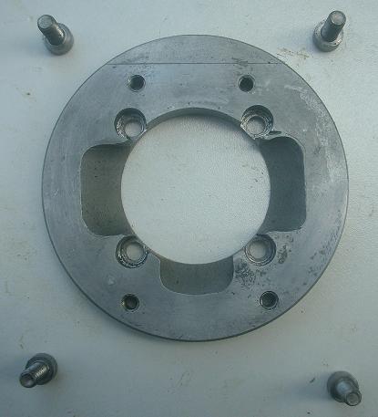

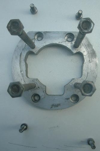

Messagede WiWi_Solex » 02 Mai 2009, 11:24
Salut momoy et ctotoff,
Je viens de démonter ma cale pour vous faire des photos:
La cale qui est montée sur le carter:
Et la cale qui est montée sur cette cale ...
Wilfried.

Messagede WiWi_Solex » 02 Mai 2009, 12:01
Avec ce système de cale, je monte des cylindres de 103 sur mon carter qui a l'entraxe solex.
Wilfried.

Messagede TSR16 » 02 Mai 2009, 17:03
Au vu des photo la premiere cale ce visse sur le carter solex la deusieme cale avec les goujons ce visse sur la premiere par les vis plus eloignés :clap:
