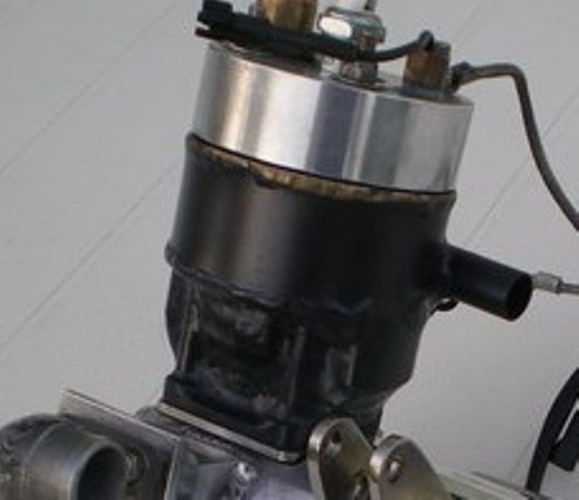

Messagede debecos » 26 Mar 2009, 13:41
un tof de mon cylindre
et ça chauffe pas , mais j ai un pompe aussi

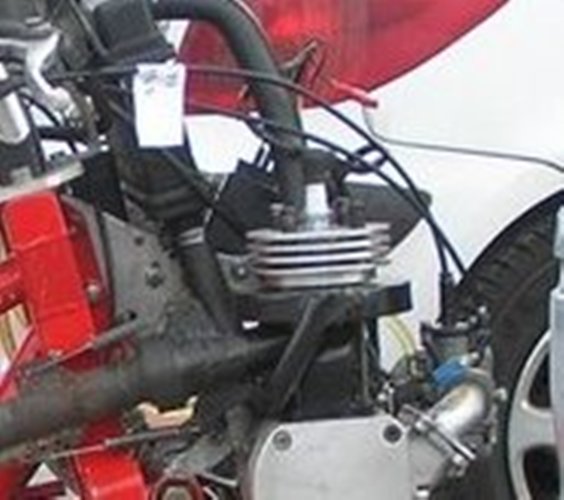

Messagede Casério » 26 Mar 2009, 22:25
Autant que je me souvienne, c'est surtout les gaz d'échappement qui font chauffer.
Moins ils ont de surface de contact et moins ils ont de chance de transmettre leur chaleur.
Le résultat de tout cela, c'est que sur un 4T, c'est la culasse qui doit dissiper le plus de chaleur et sur un 2T, c'est le cylindre qui doit dissiper le plus de chaleur.
Les 2 photos présentent 2 approches différentes. En mettant le refroidissement liquide en bas du cylindre le préparateur a voulu refroidir les gaz frais qui passent par les transferts pour qu'ils gardent une plus grande densité et en le mettant en haut du cylindre, mieux contrôler la température de l'échappement.
A choisir, en haut, près de l'échappement c'est plus logique...
