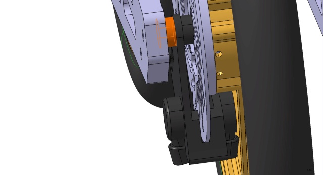

le problème c'est pour passer l'étrier de 50 dt, pour un alignement parfait, je suis obliger de fraiser le fut de l'étrier de 5mm et de + j'ai que 7.5mm de jeu avec les batons de la jante. C'est pourquoi j'aurais bien aimé décaler le tout de 5mm.
pour le calage de l'autre coté, je vais tourner un petit fut sur mesure, ça sera + simple que les rondelles.

c'est ce que j'ai fait mais ça me fait un peu chier d'élargir mon bras ar qui fait déjà 160mm intérieur et ça me fait déjà un fut de 27mm de l'autre coté
il manque un elémént de la roue d'environ 15mm sur le 3d, en fait l'écart réel est + faible :27mm

a la vue de ton 3d tu a ue calle "orange" elle tu peut la reduire et comme ça tu a moi de l autre cote, mais pour moi 27 mm ça va
Messagede cayman » 31 Déc 2008, 12:00
debecos a écrit:a la vue de ton 3d tu a ue calle "orange" elle tu peut la reduire et comme ça tu a moi de l autre cote, mais pour moi 27 mm ça va
la cale orange c'est justement l'étrier, elle est orange car je l'ai sélectionnée pour la mettre en évidence, elle fait partie du volume en noir.
elle fait 15mm, je pense que je vais en retirer 10 et compenser l'écart avec la noix de frein ce qui me fera 12.5mm de jeux avec les batons et une roue correctement alignée 8)

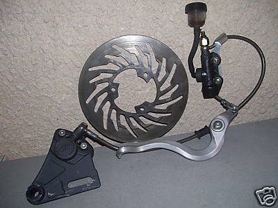

voilà mon kit de frein

Messagede debecos » 31 Déc 2008, 12:08
a ok modele avec la platine incorpore a l'etrier, je pense que sai pas le bon choix car le jour ou il est hs ou a un probleme tu limite enormement le choix de pièce de rechange
Messagede cayman » 31 Déc 2008, 12:13
debecos a écrit:a ok modele avec la platine incorpore a l'etrier, je pense que sai pas le bon choix car le jour ou il est hs ou a un probleme tu limite enormement le choix de pièce de rechange
sinon j'ai le meme etrier brembo que ricky, je comptait le mettre a l'av donc du coup faut que je vois, il y a matière a réfléchir....
