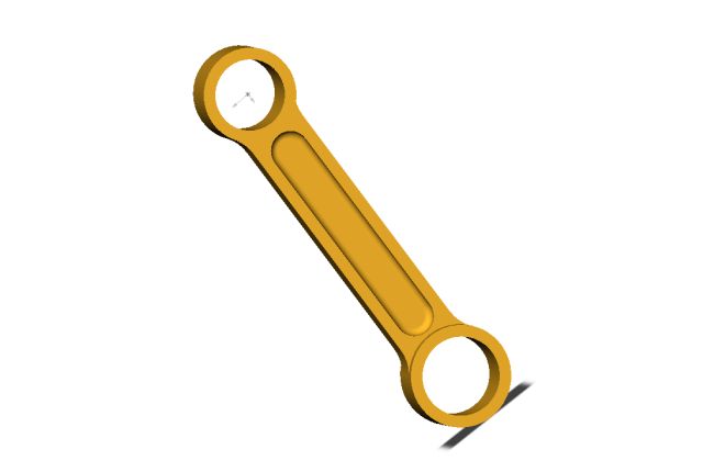

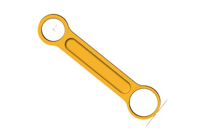

En fait, il faut que je réalèse ma bielle en titane à 22mm pour y mettre une douille à auguilles 22X16X12 (si je passe en axe de 16)
Il me reste donc 2 mm d'épaisseur de titane autour de la douille, Mmmmmm, est-ce suffisant ?!
ALESAGE TETE DE BIELLE A 20mm :
ALESAGE DE BIELLE A 22 mm:

Messagede SOLEXGUMP » 28 Déc 2008, 17:56
ICI, la photo de ma bielle en titane :
