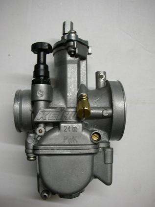

Je viens de m'acheter un joli carbu Keihin de 24 Image
Par contre je n'ai pas encore acheté de gicleur.
Comme c'est mon premier biberon Keihin Image, je ne sais pas quoi acheté comme jeu de gicleur.
Pour les habitués, pouvez vous me conseiller un éventail des tailles à acheter ?

moi perso j'ai acheté une boite de 10 allant de ... à 122... on verra bien... les tailles vendu dans les boites tombaient un peut en limite de ce que j'aurai voulu, l'idéal aurait été 5 gicleurs en dessous 5 gicleurs au dessus du point d'origine...

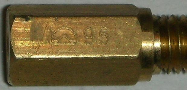

Sur le gicleur d'origine, il est ecrit 95 ...

95??? moi dans le mien je ne me rappel plus exactement mais c'est 122 ou 126, tu est sur de ta valeur? de plus il me semblait que les stage n'avaient pas la valeur du gicleur d'écrit dessus à l'origine... bizzard..;

Mon carbu, c'est un Keihin, du moins, c'est marqué dessus ...
Et sur le gicleur, il est marqué 95:
Étonnant non ?

a voir car d'après ce que l'on m'a dit plus le carbu est gros moins le gicleur a besoin d'être affiné... pour ton carbu ca ne doit pas être les stage 6 "bas de gamme" auxquels je pensait ...

sur non sox poussif et toussif j'utilisai un 120.la base de reglage etait entre 118 et 122 le gicleur de ralenti 50 et l'aiguille assez fine .

olisox a écrit:sur non sox poussif et toussif j'utilisai un 120.la base de reglage etait entre 118 et 122 le gicleur de ralenti 50 et l'aiguille assez fine .
merci pour le conseil.
je vais m'acheter un jeu de gicleur dans cette fourchette.
