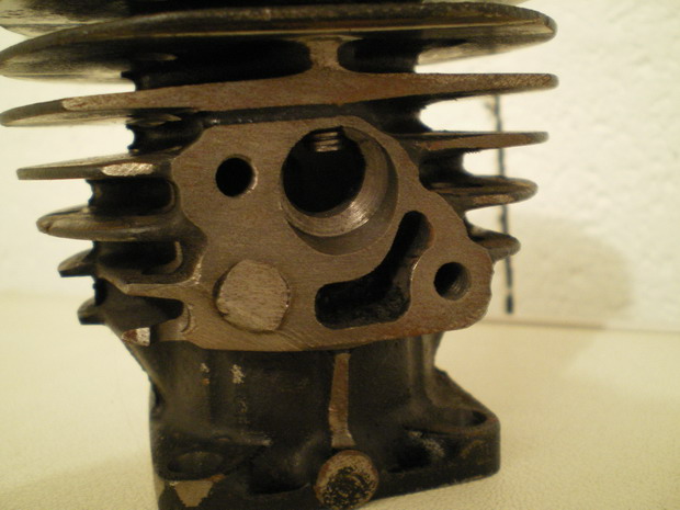

J'ai 2 questions :
1=> Comment bouchez vous l'admission d'origine sur les cylindres fonte? Avec une vis? mais à ce moment il faut meuler la tete de vis et n'y a t il pas un risque que celle ci se visse plus loin ou se dévisse?
2=> Avec quoi fixez vous l'échappement ? Il y a des posts dessus mais les photos ne s'affichent plus??? :cry:
J'ai vu des fois sur des circuits des gars qui tordait une tige filetée pour faire bride autour du cylindre...mais j'ai peu confiance..Des avis ou d'autres solutions sans chauffer le cylindre?
Merci!

:salut: pour boucher l admission tu peut utilisse un vis (M12 je crois) bien monter ça bouge pas tu peut meme lui faire un cout de brasure si tu a peur, apres pour fixer ton echapement tu peut utiliser les vis d origine avec une bride de pot type tabouret

Messagede verttaz » 10 Sep 2008, 20:40
Super, merci pour la photo !
Mais les photos du lien que tu m'as donné ne s'affichent plus... :cry:
As tu une photo du syteme de bridage tabouret? OU autre?

Je fais comme debecos pour boucher les admissions. Et ensuite une pipe d'échappement reprise sur les filetages d'origine avec 2 vis btr ça a tenu la route pour nouziers. J'avais pas un avion de chasse mais bon jamais aucun soucis avec ce montage.
