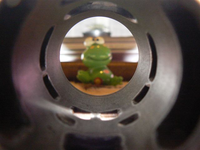

Messagede pagn » 25 Mai 2008, 19:43
QU'EN PENSEZ-VOUS?????
pagn
Messagede Thierry » 25 Mai 2008, 20:28
Beau travail mais cela ressemble à un chemisache de solex emmenché dans un autre cylindre ce qui risque de te classer en super-proto ( non autorisé en proto): as-tu d'autres photos?

Messagede shadocs » 25 Mai 2008, 22:42
la photo est floue :mrgreen:
Messagede Stephane » 26 Mai 2008, 13:35
Même très flou ... :?

Messagede WiWi_Solex » 26 Mai 2008, 13:50
Vous exagerez un peu là ... non ? :evil:
C'est vraiment de la mauvaise foi :furious:
Le mur est tres net :mrgreen:

Messagede chicane mobile » 26 Mai 2008, 14:05
oui la boite Bidalot et les clapets DR sont très visibles aussi... :mrgreen:
Pour le cylindre, çà ressemble étrangement à un cylindre de réalisation TSR16 de ses vertes années en proto... :roll:

Messagede Math » 26 Mai 2008, 17:26
Thierry a écrit:Beau travail mais cela ressemble à un chemisache de solex emmenché dans un autre cylindre ce qui risque de te classer en super-proto ( non autorisé en proto): as-tu d'autres photos?
ben oui c interdit dans un cylindre d'une autre marque c ce qui ya marqué dans le régleent mais dans ce cas si c stéphane qui a tout fabriqué donc c d proto

Messagede Math » 26 Mai 2008, 17:27
chicane mobile a écrit:oui la boite Bidalot et les clapets DR sont très visibles aussi... :mrgreen:
et non cédric c du 100% pagnoux avec deux ou trois soudure a bertrant bellayer qui est également mon soudeur je te le redis stéphane je le trouve pas mal ton cylindre t'as graté un peu dedans non? au niveau de l'embase sa me parais plus gros qu'avant

Messagede chicane mobile » 26 Mai 2008, 20:54
c'est joli mais l'échappement me parait un peu... timide non?

Messagede solexproto53 » 26 Mai 2008, 21:06
je trouve aussi que l'échappement est petit...
voici mon cylindreImage

Messagede solexproto53 » 26 Mai 2008, 21:17
photo prise avant le nikasil, depuis, c'est plus beau

Messagede crusty » 26 Mai 2008, 21:28
waouuuuuuuuuuu, ca c'est beau!!!
c'est quoi les 2 petits trous en dessous les arrières?
