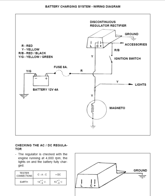

J'ai acheté un régulateur de tension tnt pour derbi (modele sans la centrale de clignotants). Mais je ne trouve pas comment le cabler, j'ai trois connexions dessus, surement entrée, sortie et masse.
Je pensais que ces regulateurs avaient un pont de diodes intégré, je me suis trompé ?

c'est bien un pont de diode. Tu as une entrée qui vient de l'allumage (souvent marquée ~, et deux sorties : une + et une - . Tu relie la masse sur le boitier du régulateur.

si les polarités étaient marquées, il y a longtemps que ca tournerait mais mon probleme est justement que c'est juste des numeros auxquels sont attribuées les fiches rien qui peut m'indiquer comment brancher. :(

Extrait de la doc DERBI que je peux t'envoyer:

Haaaaaaaaaaa parfait !
Merci riritrep, t'es un ange :mrgreen: !
Effectivement, j'avais mal cablé..

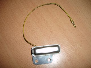

j'ai acheté un regulateur de tension de chappy yamaha
il n 'y a qu un fil jaune et vert ( a priori, la masse) qui sort du boitier et pas d autres fils, comment faut il le cabler ?

voici le regulateur, si quelqu un a une idee du montage

il est tres minimaliste ton régulateur ... :roll:
pour moi il s'apparenterait plus à une diode Zener.
Bien appliquer le corps sur le chassis ( pour faire la masse) et le fil est à brancher sur le plus des ampoules ! ( en clair, cela se monte parallèle à une bobine )
Cette jolie chose sert à limiter la tension aux bornes des ampoules pour éviter qu'elles ne claquent mais en aucun cas ça sert à redresser le courant ( donc pas d'alim de pompe à eau possible )

Messagede babach » 11 Jan 2009, 14:09
ok pilote 85 je vois a peu pres le cablage
par contre est ce qu il peut fonctionne directement en sortie d allumage c'est a dire en alternatif?
ou alors je dois redresser avant ?

Messagede Pilote85 » 11 Jan 2009, 22:07
tout dépend ce dont tu as besoin !
Utilisée tel que, tu auras une tension limitée mais toujours sinusoïdale alternatif, si tu as besoin d'un redressement pour tension continue il te faudra la redresser au moyen d'un pont de diode.. et accessoirement la lisser un minimum en l'accompagnant d'un condensateur.
Si tu veux , pour une ampoule, c'est utilisable car le courant peut circuler dans les
sens, pour une pompe à eau ça ne le fera pas ! Tout dépend ce que tu souhaites ! :wink:

Messagede babach » 12 Jan 2009, 15:14
je souhaite juste limiter la tension dans mes ampoules , donc d 'apres toi c'est bon
impeccable alors, je me suis pas trompé en achetant ce regulateur
merci pilote 85 de m'avoir confirmer

Messagede Pilote85 » 12 Jan 2009, 18:05
non tu ne t'es pas trompé pour ton usage !!
Par contre ne fais pas la confusion en appelant ça un régulateur ! :wink:
